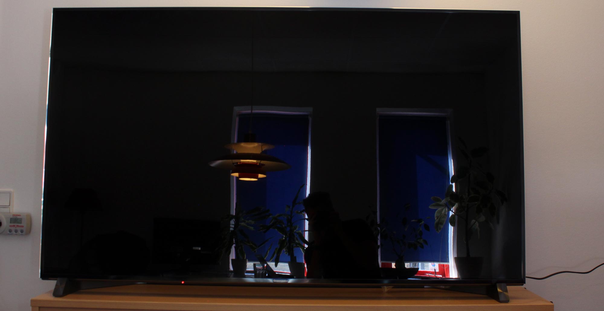

Som Torben nævner glemte vi et billede af reflektionerne i skærmen.
Det er skærmen i slukket tilstand med gardiner rullet ned. Med gardinerne oppe reflekterer den en del mere. Når der kommer farver på skærmen formår den dog at lukke bedre ned for reflektionerne.
