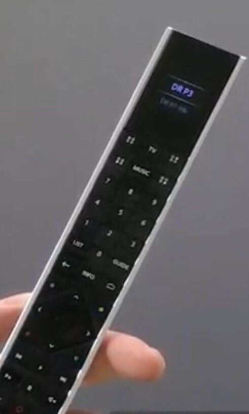

Jeg bruger denne ‘stramme’ fjernbetjening derhjemme, når jeg skal høre radio:
MM
