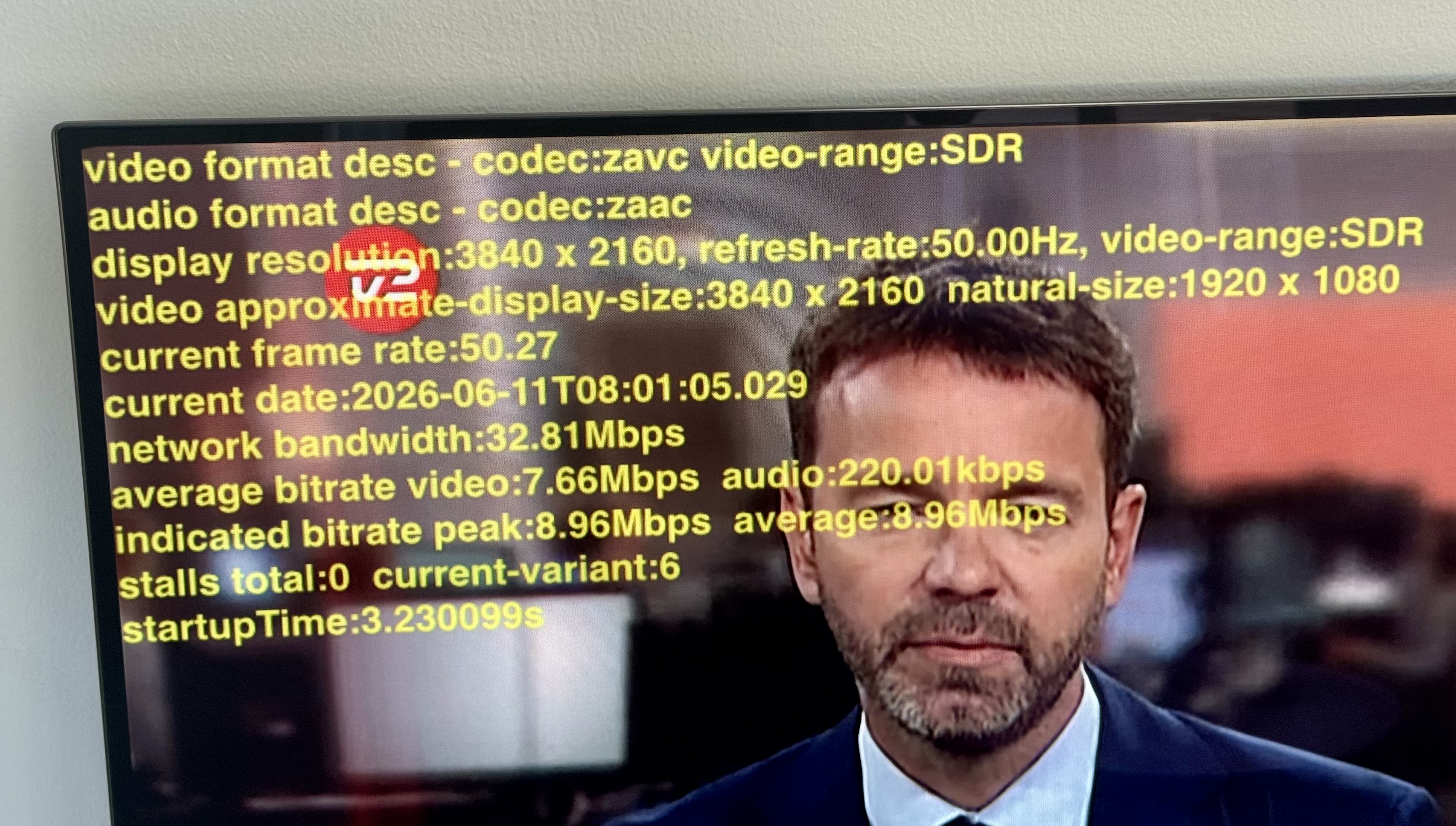

Så har TV 2 Play opgraderet til 1080p på live-tv, til at starte med hovedkanalen.
TV 2 opgraderer til 1080p50 i forbindelse med fodbold-VM
1920x1080 med 50fps og bitrate på ca. 8 Mbps. MPEG4 AVC (H.264).
Kenneth fik lyden i AC3 384 Kbps, men vi får AAC 220 Kbps her til morgen under nyhederne. Det er forskellen på, når TV 2 sender i surround og stereo.
