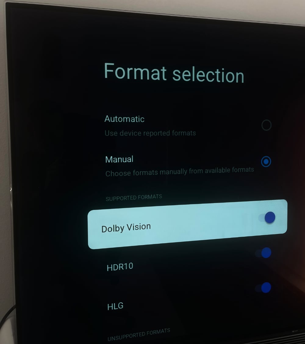

Chromecast med Google TV og Google TV Streamer har en mulighed for at deaktivere Dolby Vision (eller HDR10+) men beholde HDR10. Se foto. Det er ikke noget jeg har testet, så jeg skal ikke kunne stå inde for om det virker optimalt. Det findes under avancerede indstillinger. Men så mister du så alt hvad der hedder match af billedfrekvens ud over på Netflix.
Tak igen for svar! Korrekt billedfrekvens er helt essentielt, da A1 understøtter 48, 50 og 60 hz. Dermed får man synlig judder hvis kilden er underlødig og frame interpolation virker heller ikke godt ved de panelfrekvenser (det ville alligevel aldrig blive slået til i mit hus :D ).
