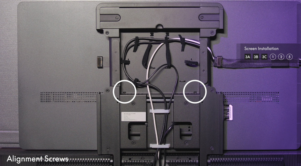

Men hvordan fikser man tilslutningerne til et BST/Panel på gulvstand, når man vil begrænse tilgangen af kabler til eet strømkabel og eet netværkskabel? Hvis man vil have alt kablet skal der da ikke bruges netværkskabel både til panel og BST og naturligvis Apple Tv? Panel, BST og Apple TV har vel også alle behov for 220 volt? Med venlig hilsen / Viggo Helbo
Hvis du vælger en gulvstand, skal du også bruge SMI’et (screen mount interface/bagbeklædning m.m.)
Her ser du, at der er noget plads bagi:
Dér skulle nok være plads til en ATV-boks og en mindre strømskinne….samt overskydende kabler.
Du kan bruge Theatres indbyggede network switch til et udtag til ATV’en.
Se hele videoen med opsætning på stand her:
https://player.vimeo.com/video/750291790?h=e1bb361e18
Så burde du kun have ét strømkabel, ét netværkskabel og eventuelt et antennekabel (samt kablet fra drejefoden) gående ud fra tv’et.
N.B. Kabler til eventuelle eksterne højtalere skipper du kun for, hvis de er WiSA-kompatible Beolabs.
Bemærk dog - hvis du ikke er vandt til den slags monteringsarbejde, bør du nok overveje at lade en forhandler/installatør ordne det.
Fortæl ham forud, hvad du vil.
