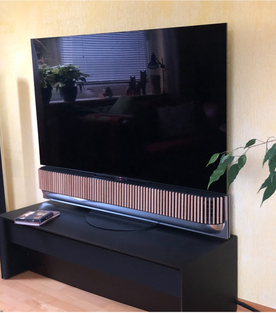

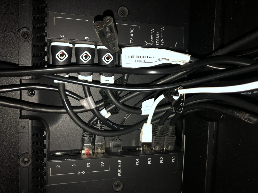

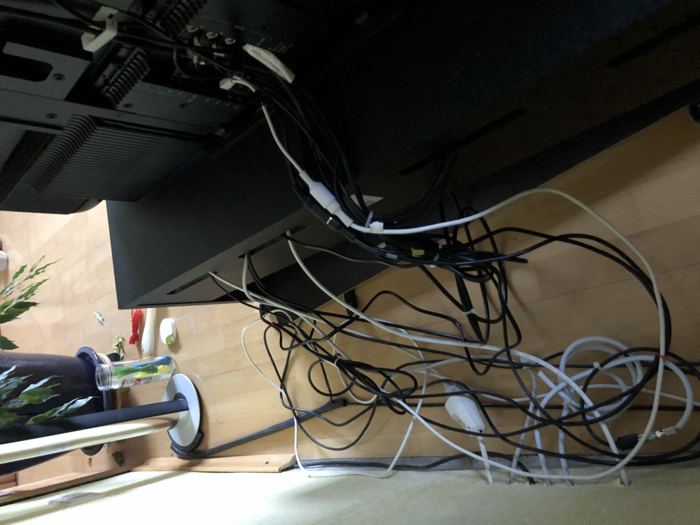

Såsan ser det ud bag i min Theatre:
Efter som alt er hardwired hos mig, bliver det til mange kabler:
Ikke det store problem, når man har et skab/en skænk nedenunder til alt ekstra grej (strømskinne, ethernet switch, bluray-spille, AppleTV, Chromecast m.m.)
Men noget bøvlet at lave!!!
Sådan ser det ud, når det er færdigt:
Hjælper dig nok ikke meget - det kommer jo an på, hvad man vil…….om tv’et/Theatre hænger på væg, om der ønskes trådløst netværksopkobling, om der er et ScreenMountInterface, (kablede) eksterne højtalere osv osv.

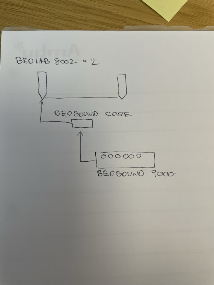

Kan nogen give mig input til hvordan jeg forbinder 2x Beolab 8002 og en Beocenter til en Beosound Core.
På min tegning (ikke så flot som den andre laver) har jeg forbundet Beosound 9000 til Coren og Højtalerne til Coren fordi jeg ønsker at kunne streame til Højtalerne uden at mit Beosound 9000 er tændt.
Håber at det er formuleret forståeligt.
Kan det lade sig gøre på denne måde ?
Gobbe
#349829
Er nok lidt bøvlet at betjene, men det kan du!
Du skal bruge et kabel fra A.Aux’en i 9000’eren og til Core’ns Line-in (minijack).
Herefter bør lyden fra det du afspiller komme ud (lige som, hvis du havde tilsluttet en kassetteafspiller for at optage…..som i gamle dage).
Når du ikke har højtalere i 9000’s Powerlink-udgange, vil denne automatisk gå i Option 0 (dvs ingen modtagelse af ir-signalerne).
Da du sikkert vil kunne (fjern)betjene 9000’eren/Beo4, har du brug for en ‘dummy-plug’ til en af PL-indgangene.
Hvor du kan købe den, ved jeg ikke (Sounds Heavenly sender p.t. ikke ud af landet/UK).
Måske ved P.P. hvordan, du selv kan lave sådan en.
MM
