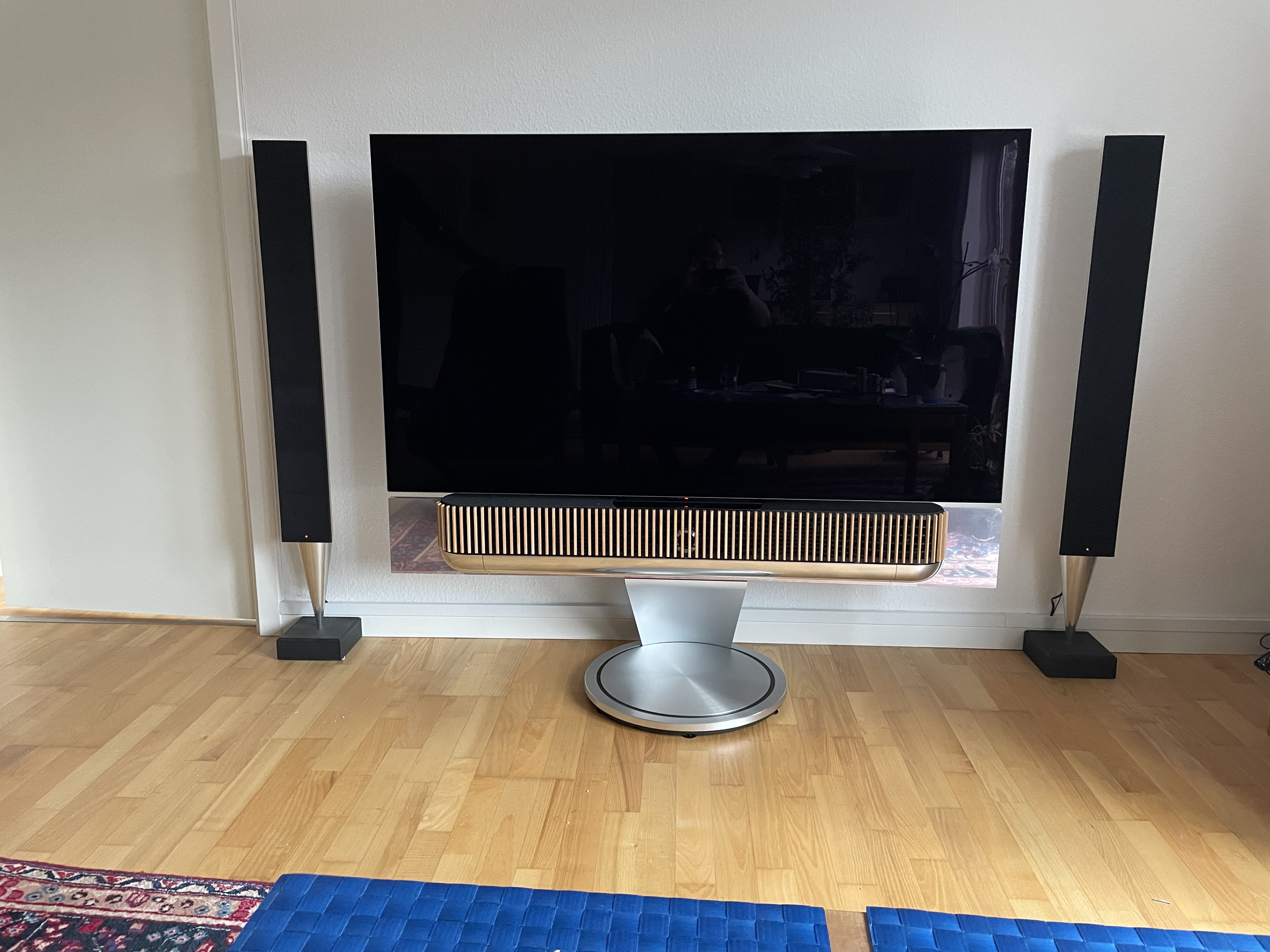

Jeg kan bekræfte af stereo perspektivet bliver bedre med ekstra fronthøjtalere. Jeg har selv BS Theatre med LG G2 65", 1 par BL 8000 i front og et par BL 17 (trådløse) som baghøjtalere samt en BL 2 sub.
/frank

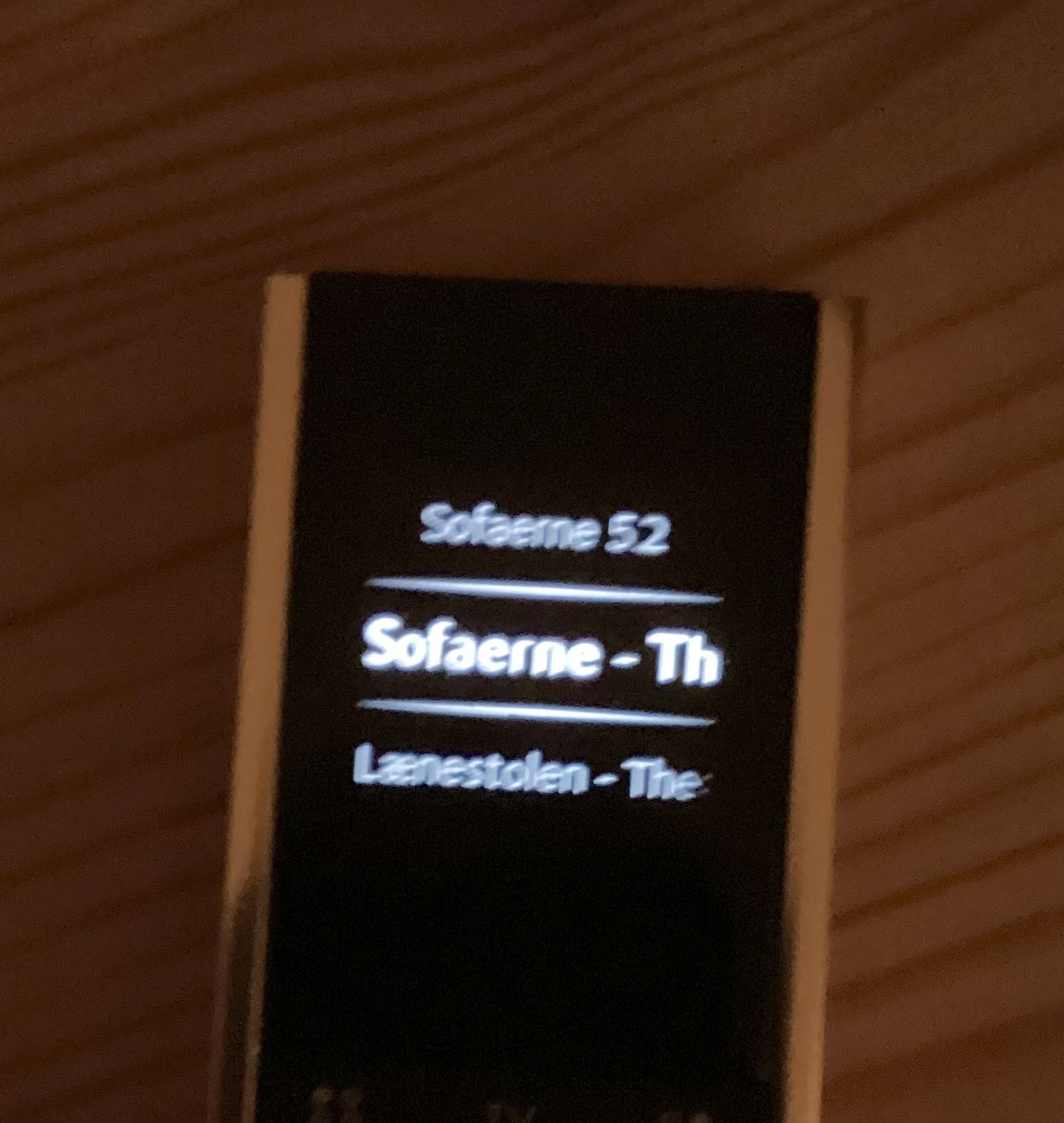

For eksemplets skyld (undskyld det dårlige billede) 3 af de grupper/lyttepositioner, jeg har i mit setup under List -> Højtalere:
MM

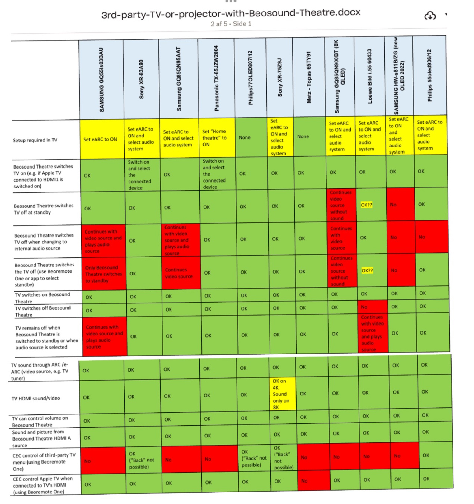

Så er det nok meget passende at vise denne tabel.
Du kender den nok, da den har været vist tidligere på tråden.
AF9’eren er godt nok ikke nævnt der, men der gælder nok det samme som ved de andre Sony-tv.
Det bliver da også lidt spændende, hvordan betjeningen m.m. vil være med et non-LG.
Har i også en BROne til rådighed så?
Men måske kan den være til glæde/oplysning for nye læsere.
MM

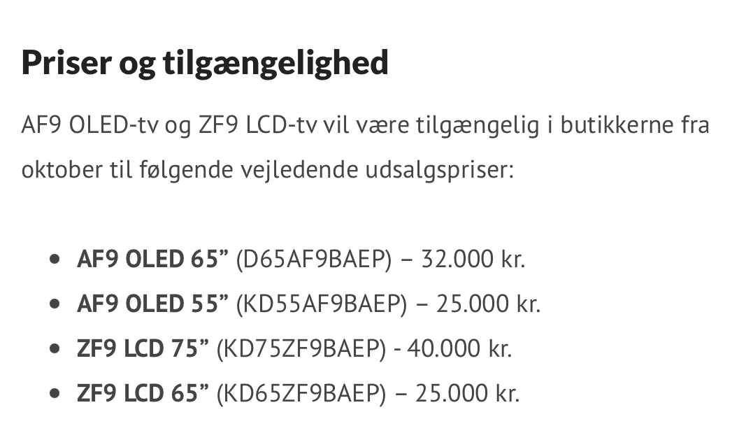

P.S. Er 50.000 dkk ikke lidt overdrevet?
MM
