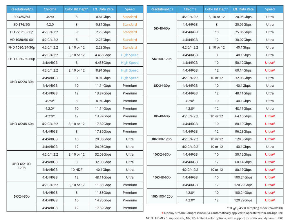

Der er flere signalveje, men overordnet kan det vil deles op som:
1. HDMI-indgange
2. Indbygget dekodning (streaming-apps og USB-port i TV-skærmen)
For HDMI så kan HDMI 2.0 højest håndtere 4K120 4:2:0 8-bit, altså uden HDR. Dette er dog ikke en standardiseret HDMI-tilstand, så den er generelt ikke supporteret på HDMI 2.0 i TV-skærme. Derfor siger man generelt, at man skal op i HDMI 2.1 for 4K120. Se tabellen med HDMI-tilstande nedenfor (Ultra = HDMI 2.1). For HDMI 2.1 i et 120Hz 4K TV, så handler det om hvorvidt den tilsluttede afspiller kan dekode 4K120. Mig bekendt kan PS5 og Xbox Series X, som er de første HDMI 2.1 bokse, højest dekode 4K60.
