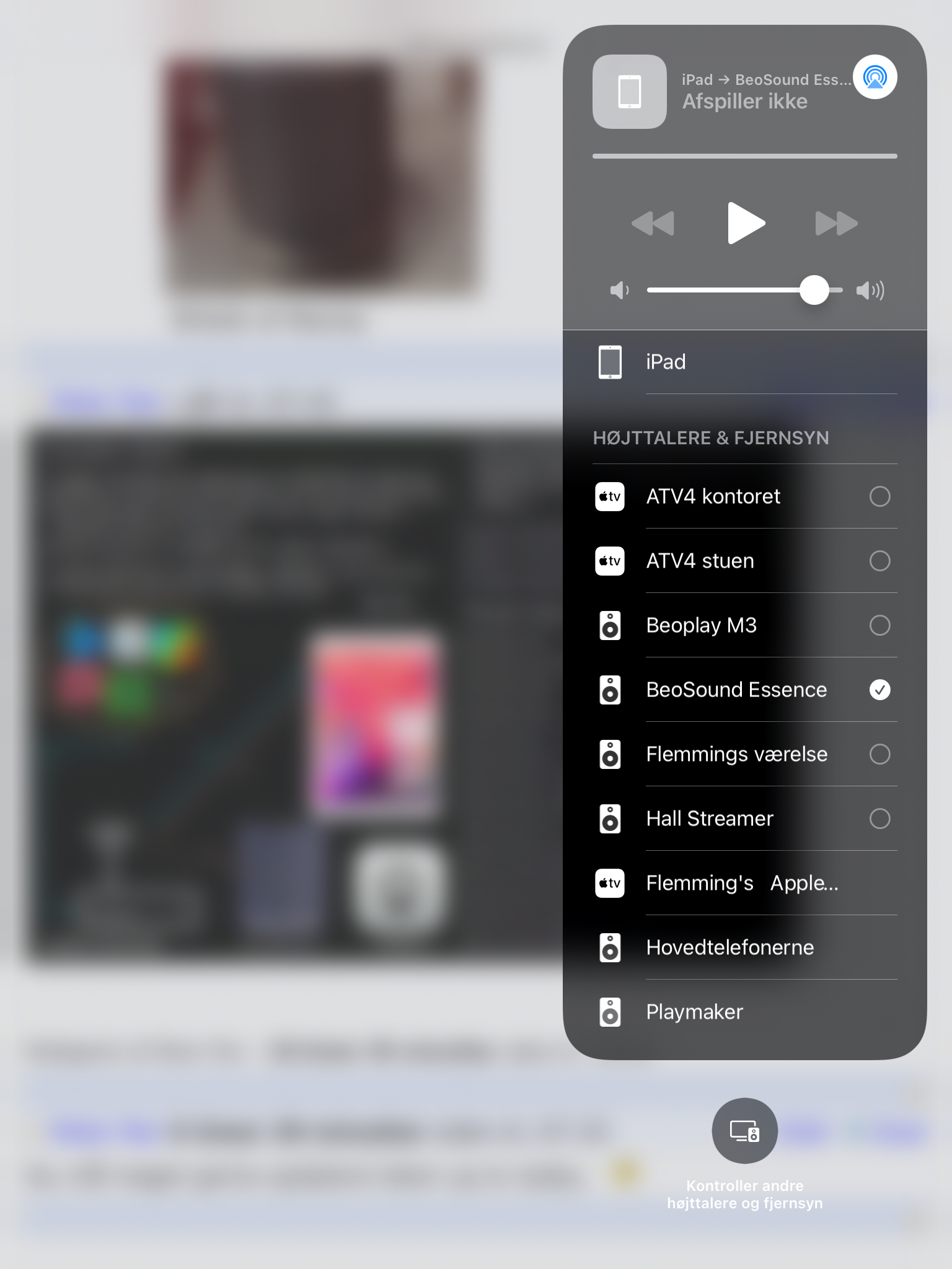

Og din beskrivelse af ‘Streaming princip’ passer ikke helt.....det vil sige, det er en fin beskrivelse af AirPlay.
Da det nu handler om AirPlay 2, bør det under 3 hedde: ‘videregiver lyden til den eller de valgte AirPlay 2 højtalere. Det nye ved AP2 er jo netop, at man kan sende til flere højtalere på én gang hhv dynamisk tilføje/fravælge dem i menuen på i-dimsen.
Menuen dér vil så (f.eks) se sådan ud.......og ikke som på dit billede!
Som en sidebemærkning - det viser også tydeligt hvilke AP-dimser, der er AP- og hvilke der er AP2-kompatible.

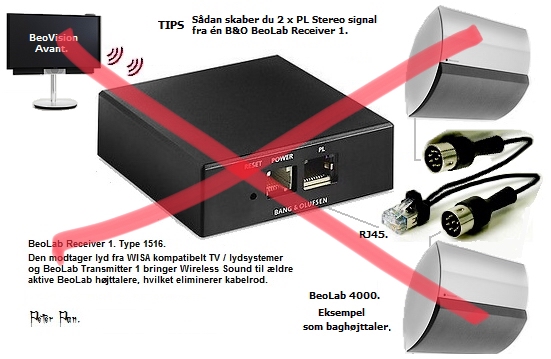

Peter Pan skrev: ↑20 maj 2021, 07:34 Billede
Beklager, men jeg bliver altså nødt til at korrigere her - vi skulle jo nødigt have at folk sætter højtalere op efter dit ‘tip’, for bagefter at opdage, at det ikke virker sådan.
Et WiSA-signal til en Receiver 1 er et mono-signal (eller kald det hellere et énkanals-signal).
Hvad der bliver sendt til den Receiver 1, afgøres i Transmitteren (i et BV hhv i Transmitter 1 plus BV).
Det er udelukkende afhængigt af, hvad du vælger dér i lydmenuen!
Hvordan omskifteren på højtaleren står (L eller R) er uden betydning.
Hvis du herefter serieforbinder til en højtaler mere (eller måske flere), vil du få samme signal/kanal i begge (alle).
Det betyder så, at du sagtens kan serieforbinde flere f.eks 4000’ere, som du har hængt op i et rum.
Kan fint bruges, hvis man vil fylde et større rum med meget (stereo-)lyd f.eks i en restaurant eller i en biograflobby.
Man sender blot højre kanal vha én Receiver 1 til den første BL4000, der så har flere serieforbundne BL4000’ere - og venstre kanal til en tilsvarende samling af BL4000’ere.
Men man kan ikke få et venstre og et højre (surroundkanal-)signal, hvis man kun bruger 1 Receiver........der skal 2 til det!
MM

Dit billede viste helt tydeligt et setup med et WiSA-kompatibelt BV (et Avant) - så det var det, jeg kommenterede på.
Her er der ikke brug for nogen ekstern Transmitter.
Denne bruges, hvis man har et ældre BV (f.eks et BV7-40 MK3 😉) eller hvis man bruger den i forbindelse med en (non-B&O) receiver.....og her er der jo ikke nogen mulighed for at tilordne udgangene frit som på et nyere (BSys-baseret) BV hhv et Sound Center.
‘Frit tilordne udgangene’ betyder, at du tilslutter til en vilkårlig udgang og - i Sound Setup-menuen - angiver hvilken kanal, der skal sendes derfra.
Se side 13 om dette i guiden:
https://bangolufsenassistentgohe.blob.c ... _3_Web.pdf
MM

Du referer til Transmitter 1 - og ja, alle Powerlink-kabel/stik kan bære to kanaler.
WiSA-standarten kan håndtere op til 8 kanaler - derfor 4 indgange (4x2).
Det har sin betydning, når der skal laves en kablet forbindelse til transmitteren.
Dette ændrer dog ikke på at én Receiver 1 kun kan modtage én kanal - og at der derfor aldrig kan overføres et to-kanalsignal (f.eks højre og venstre surround-kanal) vha en Receiver 1.
Og det var netop det, din tegning/dit tip postulerede kunne lade sig gøre.
MM
