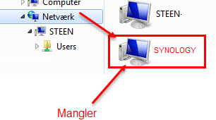

Jeg har tidligere kunne se et netværksikon, i stifinder og andre programmer, som viser min Synology DS214+. Af mærkelige grunde er dette ikon der ikke længere.
Har forsøgt følgende:
Genstarte Synology DS214+
Genstarte Router
Genstarte computer
Kontrolleret at kablingen er ok.
min intet af disse har fået min NAS frem på skærmen:
Yderlige løsningsforslag søges.
Synology netværksikon mangler.jpg (18.35 KiB) Vist 6334 gange

Har du andre enheder tilsluttet netværket? F.eks. en Raspberry Pi eller andre 'always-on' enheder?
Prøv at slukke alle enheder på netværket. Tænd derefter først routeren, vent et par munitter, og tænd så din Synology, vent et par minutter, og tænd til sidst de andre enheder.
Jeg gætter på, at en anden enhed på dit netværk er blevet 'Master Browser', og at det er det, der forårsager problemet.

Hej - Jeg har prøvet at fjerne alt i min router med undtagelse af NAS serveren, men da jeg satte min Computeren til igen, var problemet der stadig. Jeg har et par andre computere kørende og de kan heller ikke se NAS'en længere...
Har tjekket at NAS'en er tilmeldt samme gruppe som resten og det er den.
