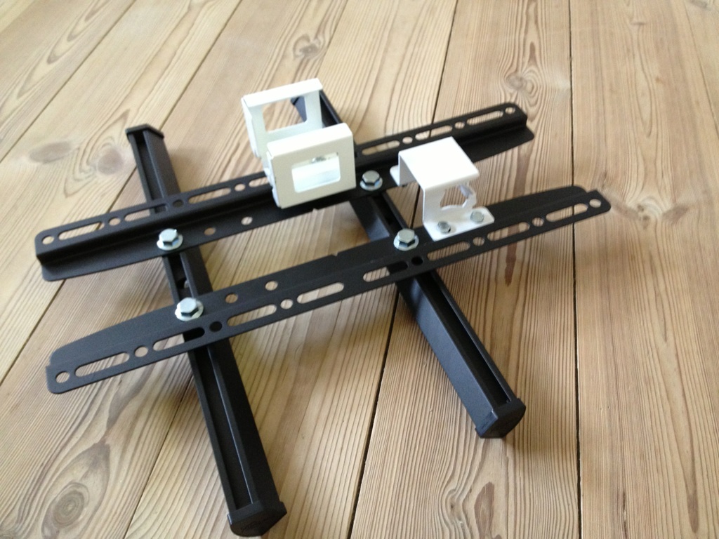

Det kan godt lade sig gøre med et Vogels Wall 1225 og et par møtrikker. Det er løsningen vi sælger, og har skabt stor tilfredshed hos kunderne. Intet er umuligt, og det er faktisk slet ikke så bøvlet som man skulle tro :-)
Man skal stadig bruge foden, som monteres bag på tvet, og de små beslag som følger med tvet, monteres på Wall 1225, kommer til at se således ud:

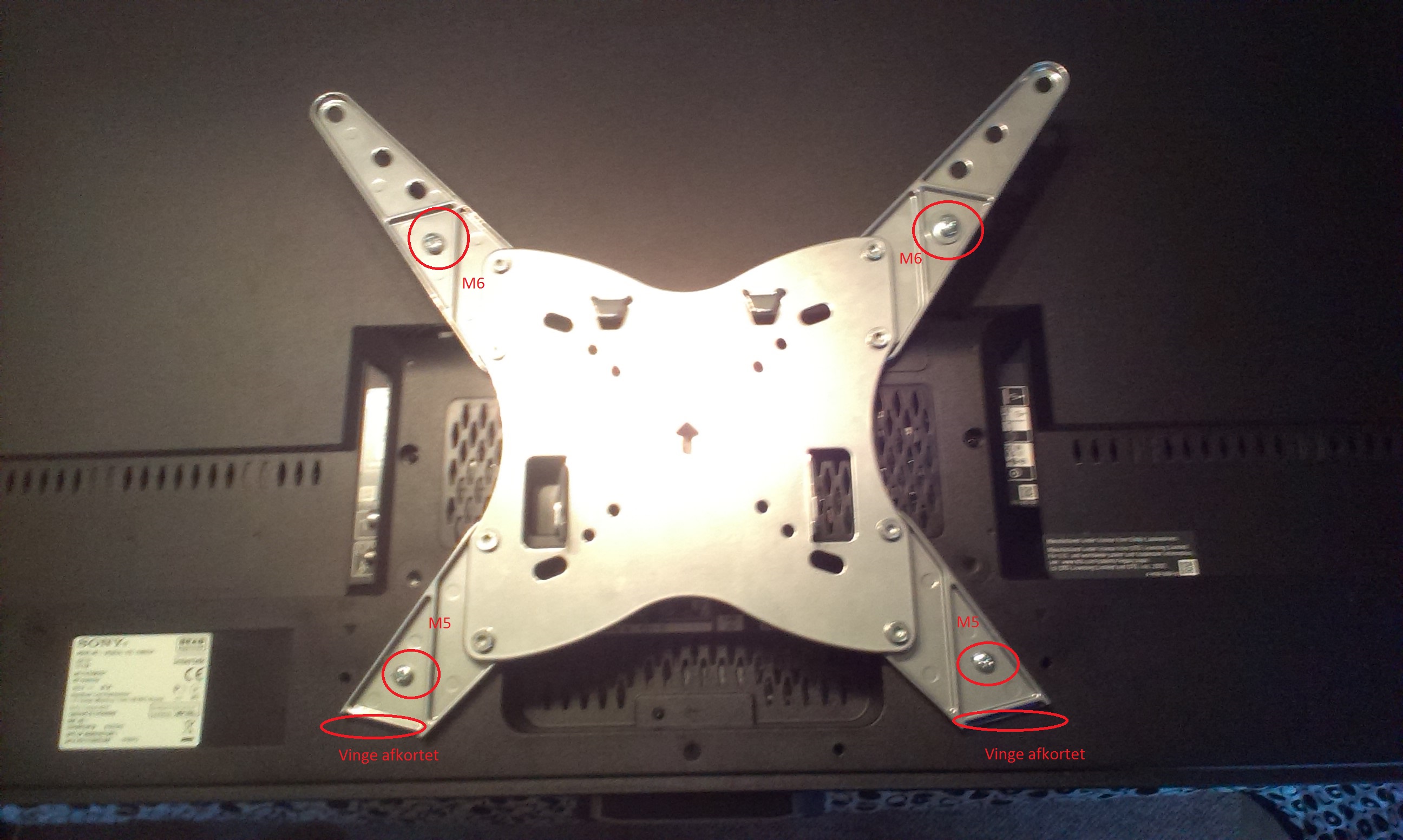

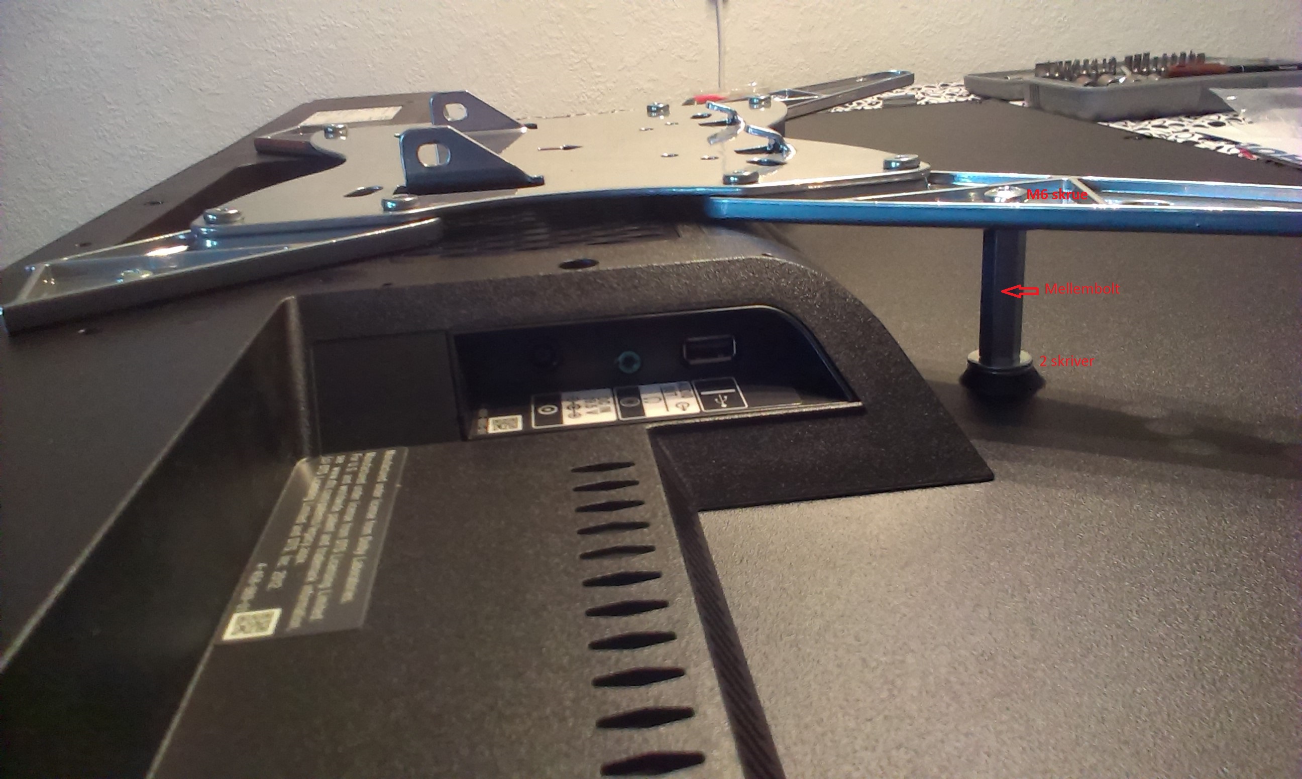

Jeg fik købt et KDL42W653 til svigermor uden at kontrollere det med ophæng først :(
Efter lidt roden rundt fik jeg dog stykket en løsning sammen, som er solid og god. Eneste ulempe er at man ikke kan bruge scart indgangen på tv'et.
Jeg lavede det med et tv-ophæng og et vogels "service-kit til sony" fra http://www.tvophaeng.dk:
DQ Hercules Rotate 400 (vægophæng) til 895,-
Service Kit, Sony KDL- xxW6x5A serie til 111,- (bare skrive "service" i deres søgefelt, de har pt kun eet)
+ 55,- fragt via UPS.
Bemærk venligst at billedet af service-kittet på tvophaeng.dk ikke stemmer overens med det faktisk leverede, men det virkede alligevel med lidt tilpasninger af vægbeslaget.
Service-kittet de leverede består af:
to lange M5 skruer, til de nederste huller på tv'et
to "mellem-bolte"* M6 til de øverste huller
to korte skruer M6 til at skrue ned i mellemboltene
fire skiver.
Fremgangsmåde:
Originalfoden på tv'et afmonteres og bruges ikke.
"Mellem-boltene" blev skruet i de to øverste huller på tv'et (med to skiver mellem tv og mellembolt)
Vægophænget blev tilpasset ved at to af "vingerne" blev afkortet og det blev boret et nyt hul i hver vinge (Ø5,5 til M5 boltene og Ø6,5 til M6).
Se vedsendte billeder.
Jeg håber det kan hjælpe nogen. Om ikke andet så med at blive inspireret til en anden god løsning.
Mvh dmispr
* Jeg aner ikke hvad man kalder de dimser jeg kalder mellembolte.
Ps. Undskyld mine ringe evner som fotograf :)

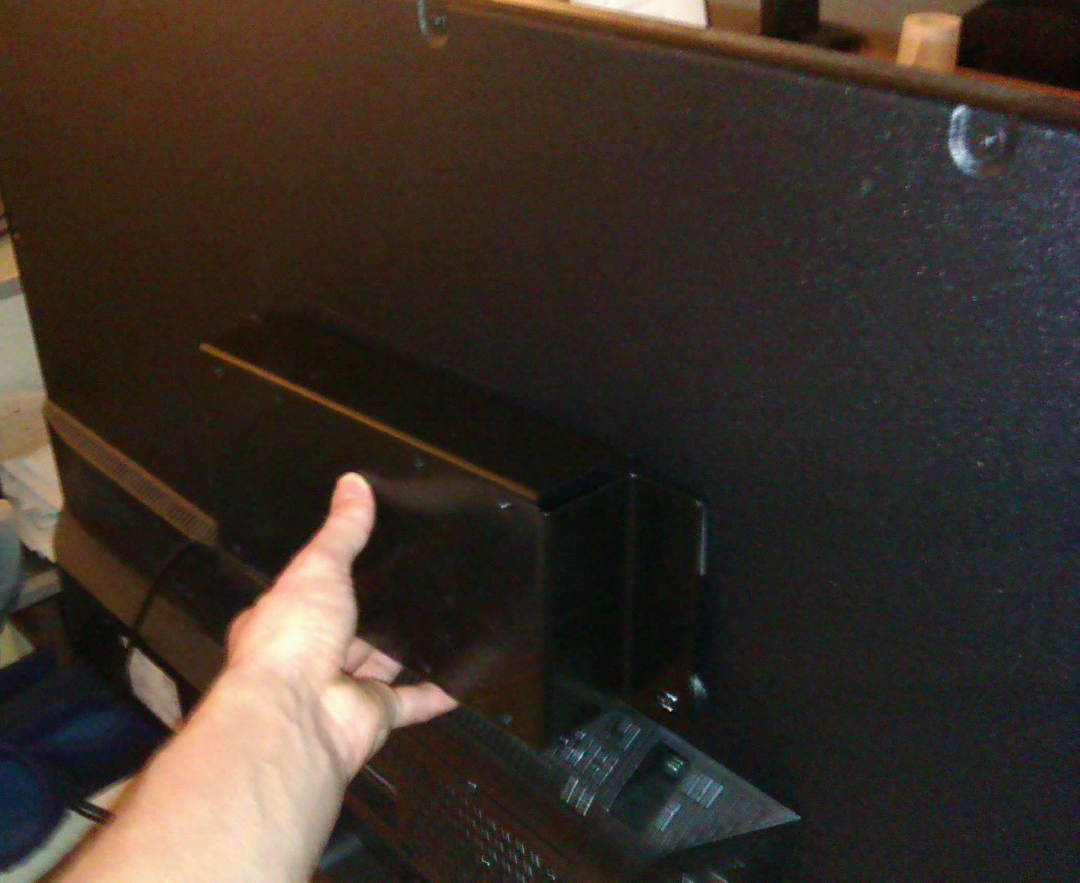

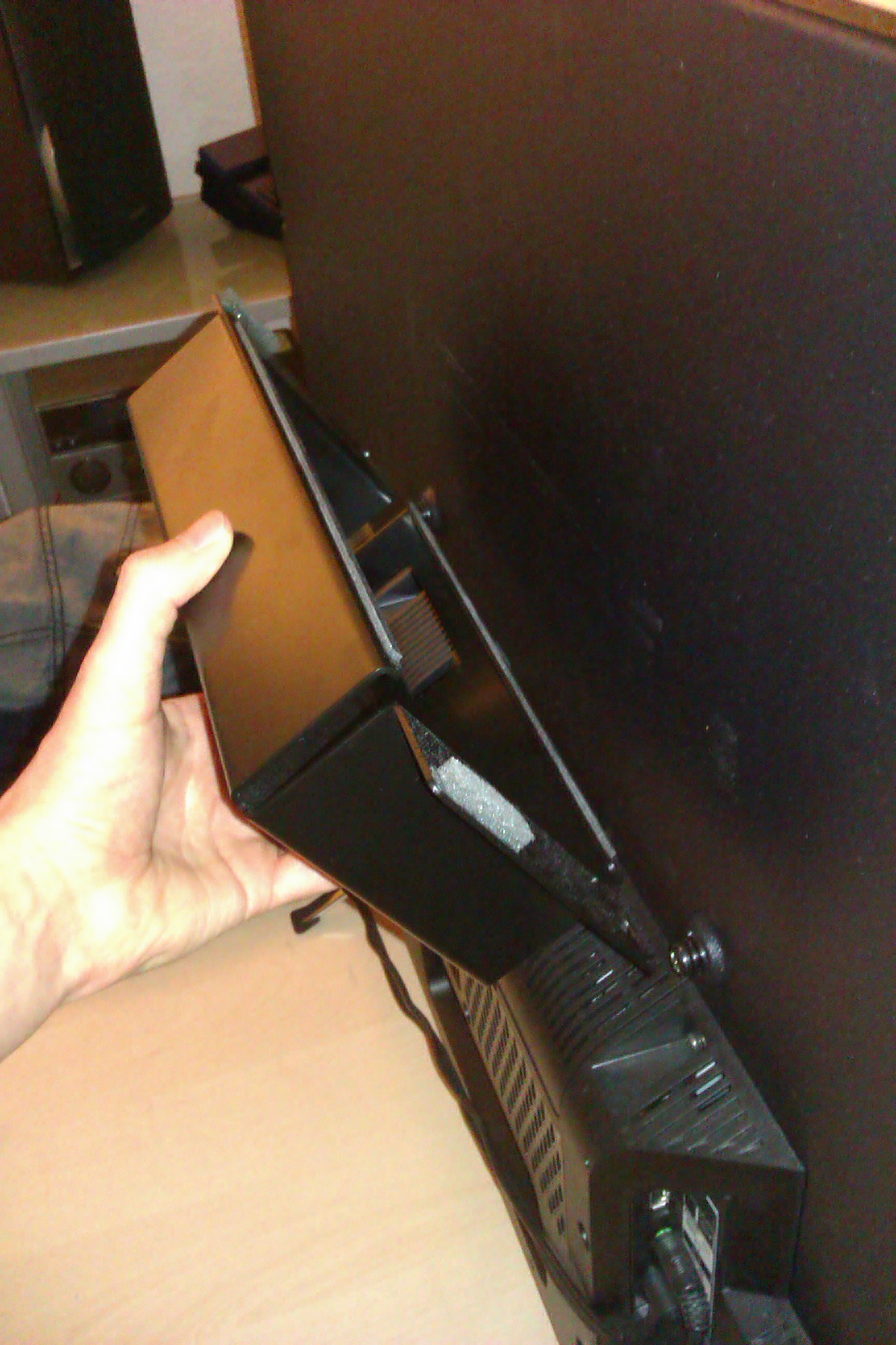

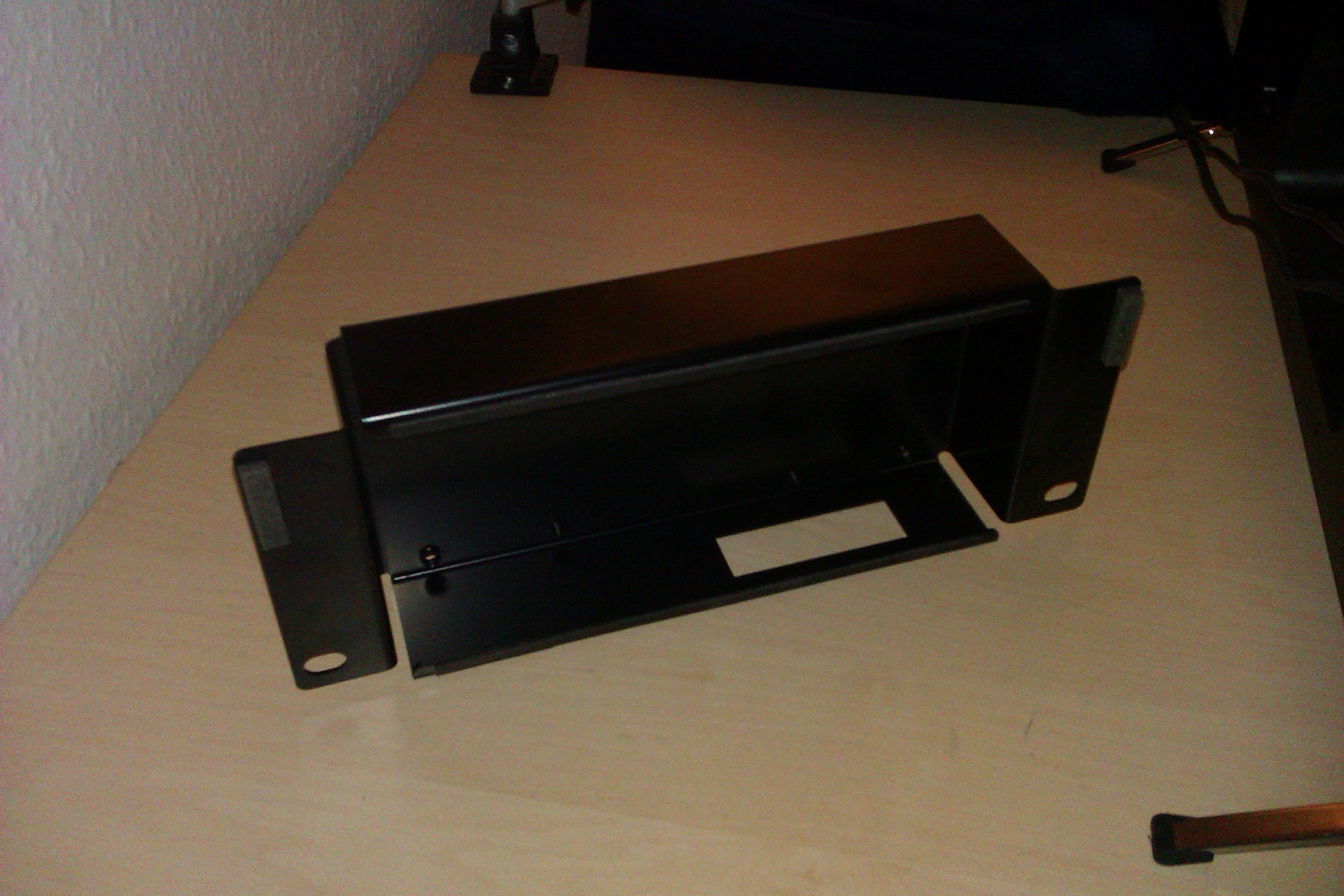

Jeg fik aldrig lige fulgt op på min løsning.
Jeg købte et adapterbeslag gennem Sonys hotline, det endte med at koste 190 kr. inkl. fragt. Så medmindre man har en lille smed i sig samt rigtig meget tid, vil jeg mene at dette er den eneste rigtige løsning (+ at der evt. kan gå hen og blive problemer med garanti og den slags hvis man benytter hjemmefuskede løsninger).
Har vedhæftet lidt billeder af beslaget, så man kan danne sig et indtryk af hvordan det fungerer. Det sidder simpelthen kun fast i de 2 skruer midt på TV'ets bagside, hvilket gjorde mig lidt skeptisk, men det fungerer efter hensigten, og tv'et kan således hænges på enten VESA 100x100 eller 100x200 med 4 skruer.
