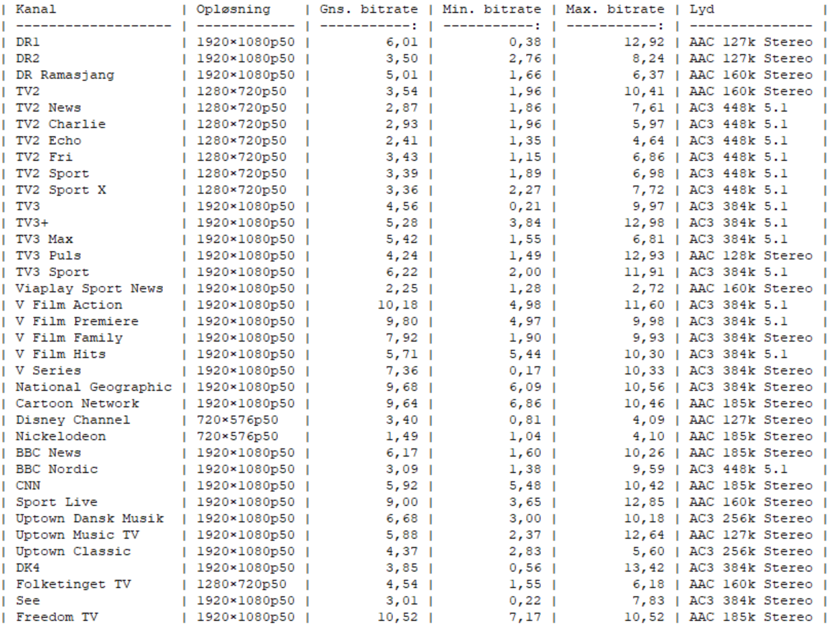

Skærmbillede 2026-06-19 201522.png (389.48 KiB) Vist 366 gange
Jeg har nu været igennem stort set hele Altibox Premium Total-pakken og målt videobitrate, opløsning og lydformat på kanalerne.
Målemetode
Alle målinger er foretaget direkte på Altibox' egen tv-boks (iBox) ved hjælp af den indbyggede ExoPlayer-statistik.
Der er ikke målt via web-tv, mobilapp, Smart TV-apps eller andre platforme.
Hver kanal har været målt i minimum 4 minutter, og enkelte kanaler er blevet målt betydeligt længere for at få et mere retvisende gennemsnit.
For hver kanal er følgende registreret:
Opløsning
Gennemsnitlig videobitrate (AVG)
Minimum videobitrate
Maksimum videobitrate
Lydformat
Lydbitrate
Vigtigt om bitrate
Bitrate er ikke en fast værdi.
Den varierer løbende afhængigt af indholdet på kanalen. En actionfilm, sportskamp eller naturdokumentar kræver typisk mere bitrate end eksempelvis nyheder, studieprogrammer eller andet indhold med begrænset bevægelse.
Selvom hver kanal er målt i mindst 4 minutter, skal tallene derfor ses som et teknisk øjebliksbillede af kanalernes normale kvalitet og ikke som en fast værdi, der gælder hele tiden.
Ved sammenligning mellem kanaler er det især den gennemsnitlige bitrate (AVG), der er interessant.
Interessante observationer
Flere af V Film-kanalerne ligger blandt de kanaler, der får mest båndbredde i pakken.
National Geographic ligger overraskende højt sammenlignet med mange andre kanaler.
Cartoon Network er en af kanalerne med den højeste gennemsnitlige videobitrate i hele pakken.
TV2-kanalerne sender fortsat i 720p50 og ligger generelt lavere i gennemsnitlig bitrate end flere af de internationale kanaler.
Disney Channel og Nickelodeon sendes fortsat i 576p50 (SD-opløsning).
Der er markante forskelle i bitrate mellem kanalgrupperne, selv når de har samme opløsning.
Formålet med målingerne
Formålet er ikke at kåre en "vinder", men at give et teknisk indblik i, hvordan Altibox fordeler båndbredden mellem kanalerne, og hvilke forskelle der findes mellem de enkelte kanalgrupper.
Hvis nogen ønsker at efterprøve tallene, kan de naturligvis variere lidt afhængigt af det aktuelle indhold på kanalen, men de giver et godt billede af den generelle kvalitet på Altibox' tv-distribution via iBox.
