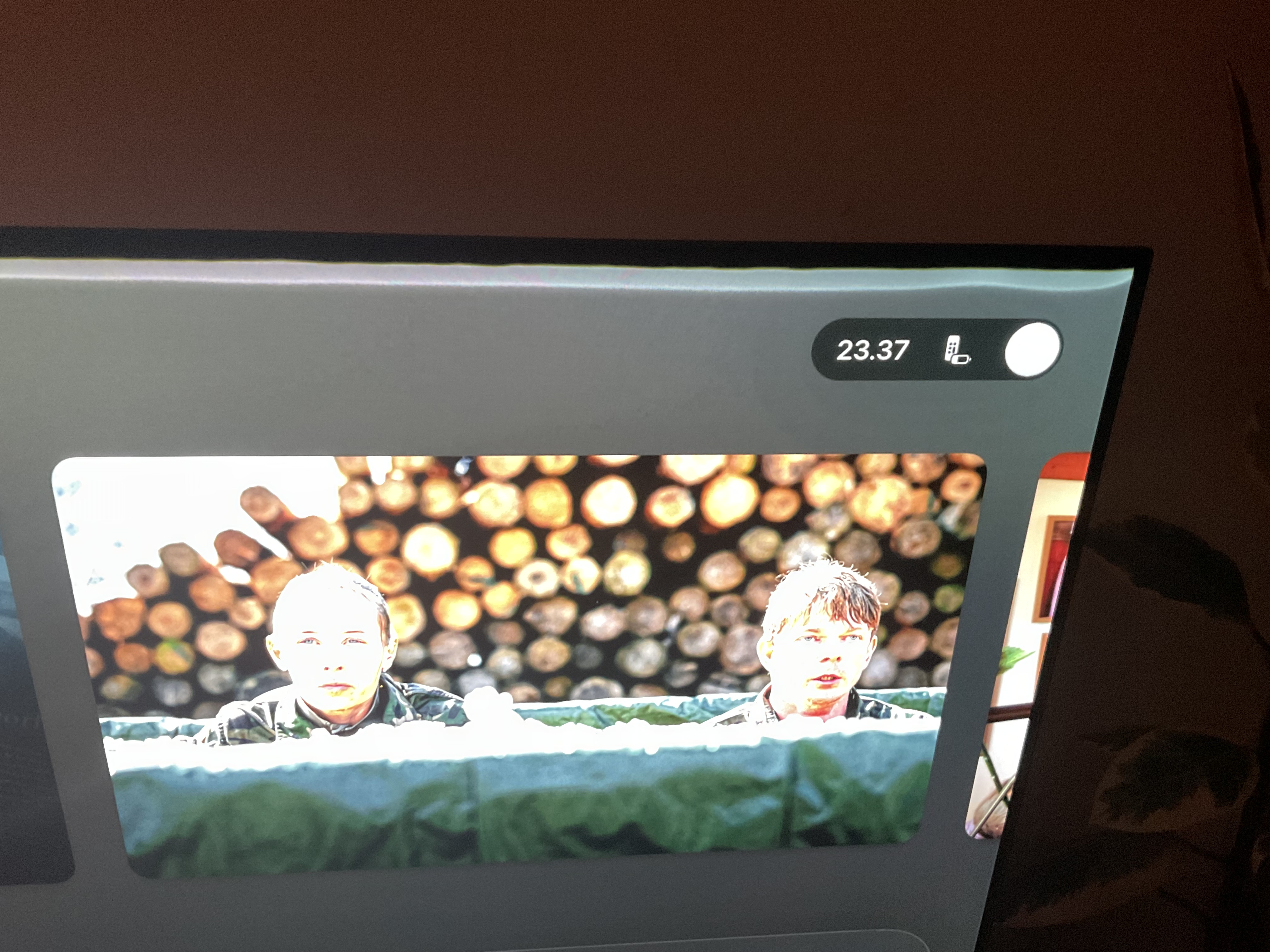

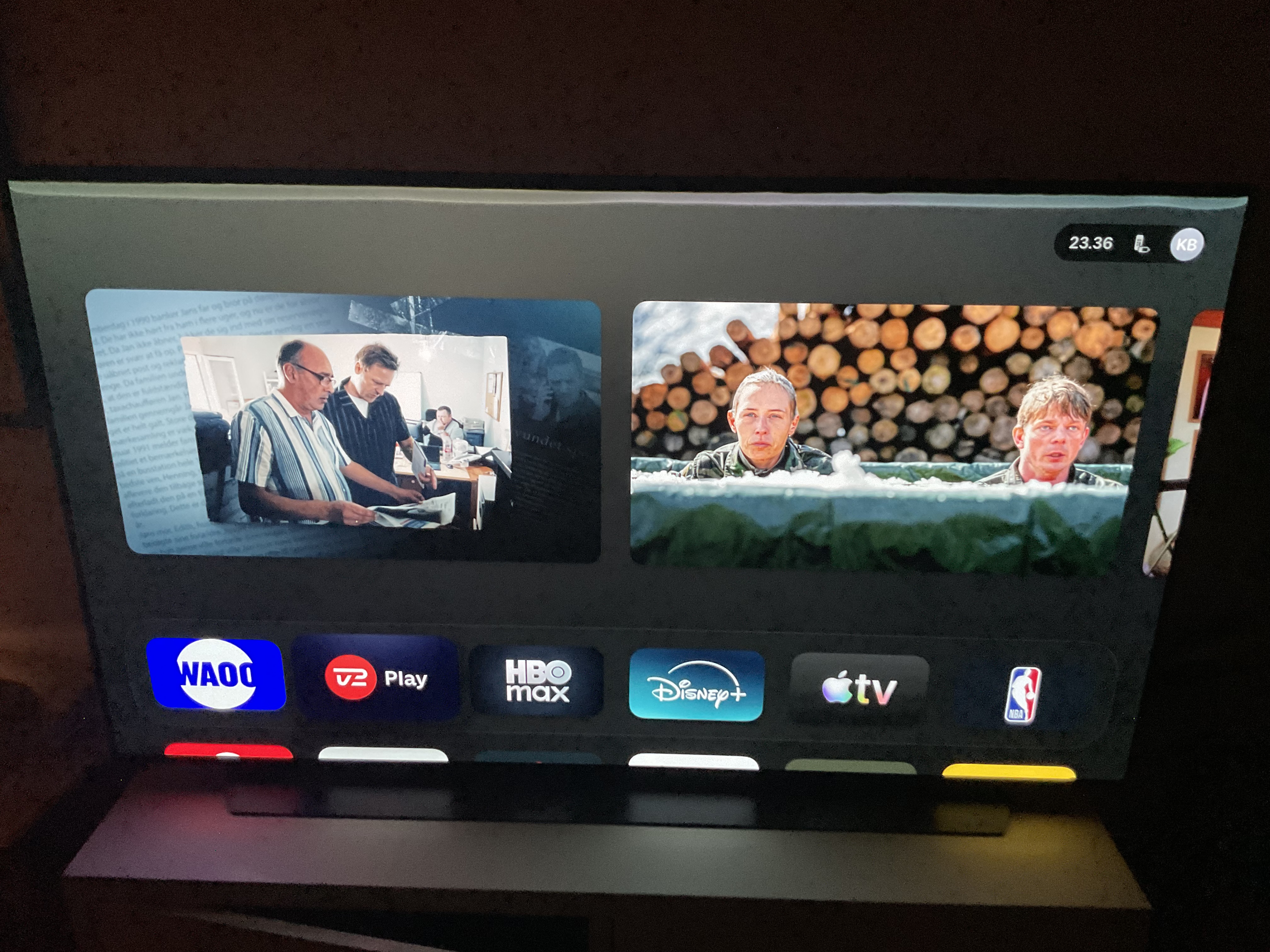

Der er for nylig dukket et bølget mælkehvidt bånd op i toppen af billedet på mit LG C9 OLED (se vedlagte billeder). Det er der uanset kilden, skærmen er opdateret til seneste firmwareversion, og jeg har prøvet at køre pixel cleaning. Hvad kan det mon skyldes, og er der noget håb for, at jeg kan slippe af med det?

Det er det der kaldes delaminering.
Det er lagene i selve panelet der skilles ad pga forskellige faktorer som varme, luft og luftfugtighed.
Der er desværre ikke noget at gøre ved det da det er en fysisk defekt på panelet.
Ses oftest på C9-CX men har set det ske på C1 også.
Det sidste LG OLED der brugte den tidligere WOLED panel generation (WBC) var C1.
Så passer meget godt med at det er den generation der er ramt.
Den nyere generation WBE og senere META er langt mere robust.
