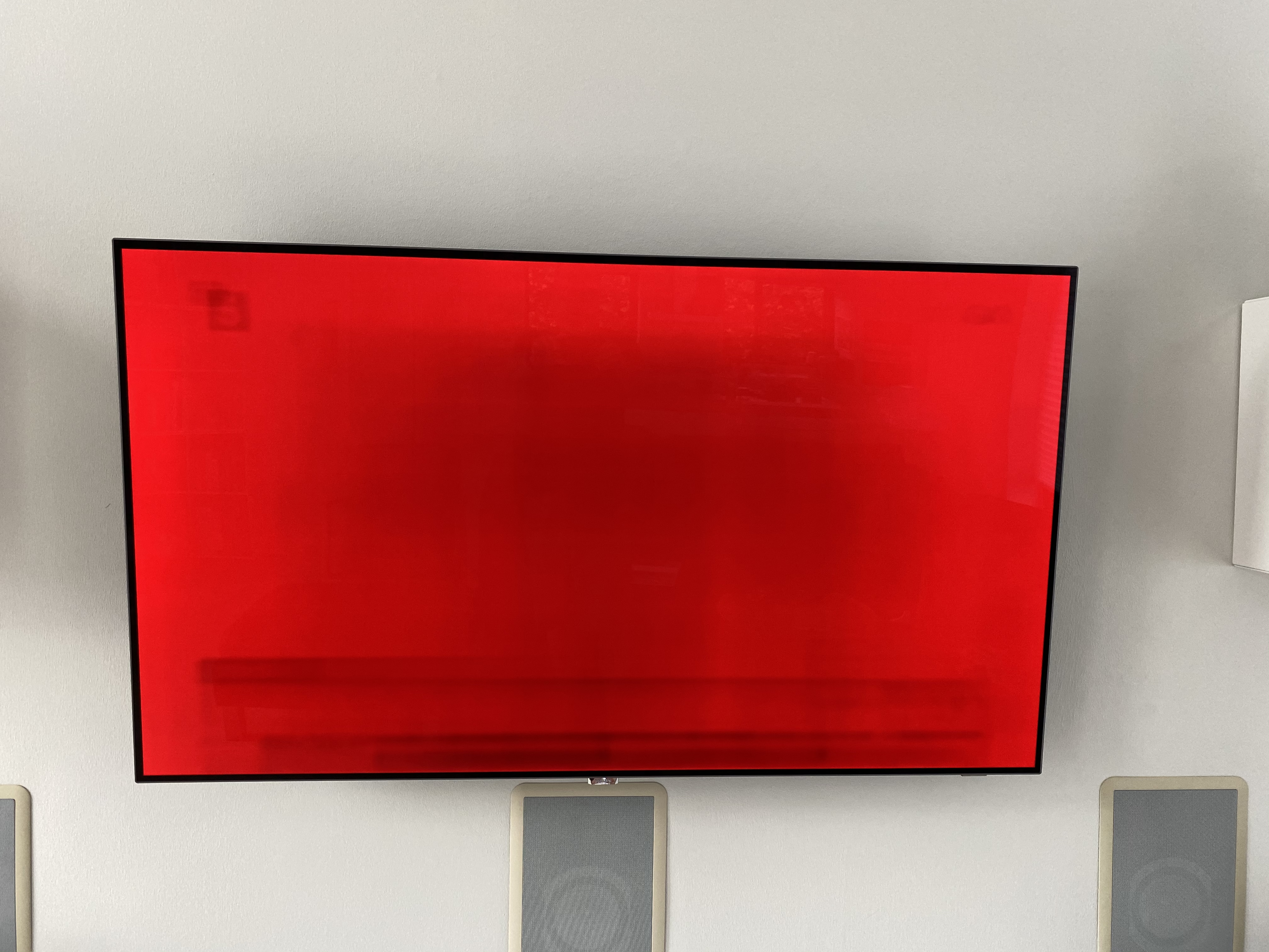

Har desværre fået hvad der ligner ret grov burn-in på mit OLED. Har prøvet det indbyggede vaske program utallige gange, prøvet diverse YouTube læsninger i en del timer. Lige lidt hjælper det.

Burn-in er en varig skade som ikke kan fjernes igen.
Nogle kan "slide" panelet meget så det ses mindre.
Men alt efter alder og vilje starter du nok en længere kamp med forhandleren som sikkert henviser til Philips
De vil sikkert sige at du har brugt TV forkert

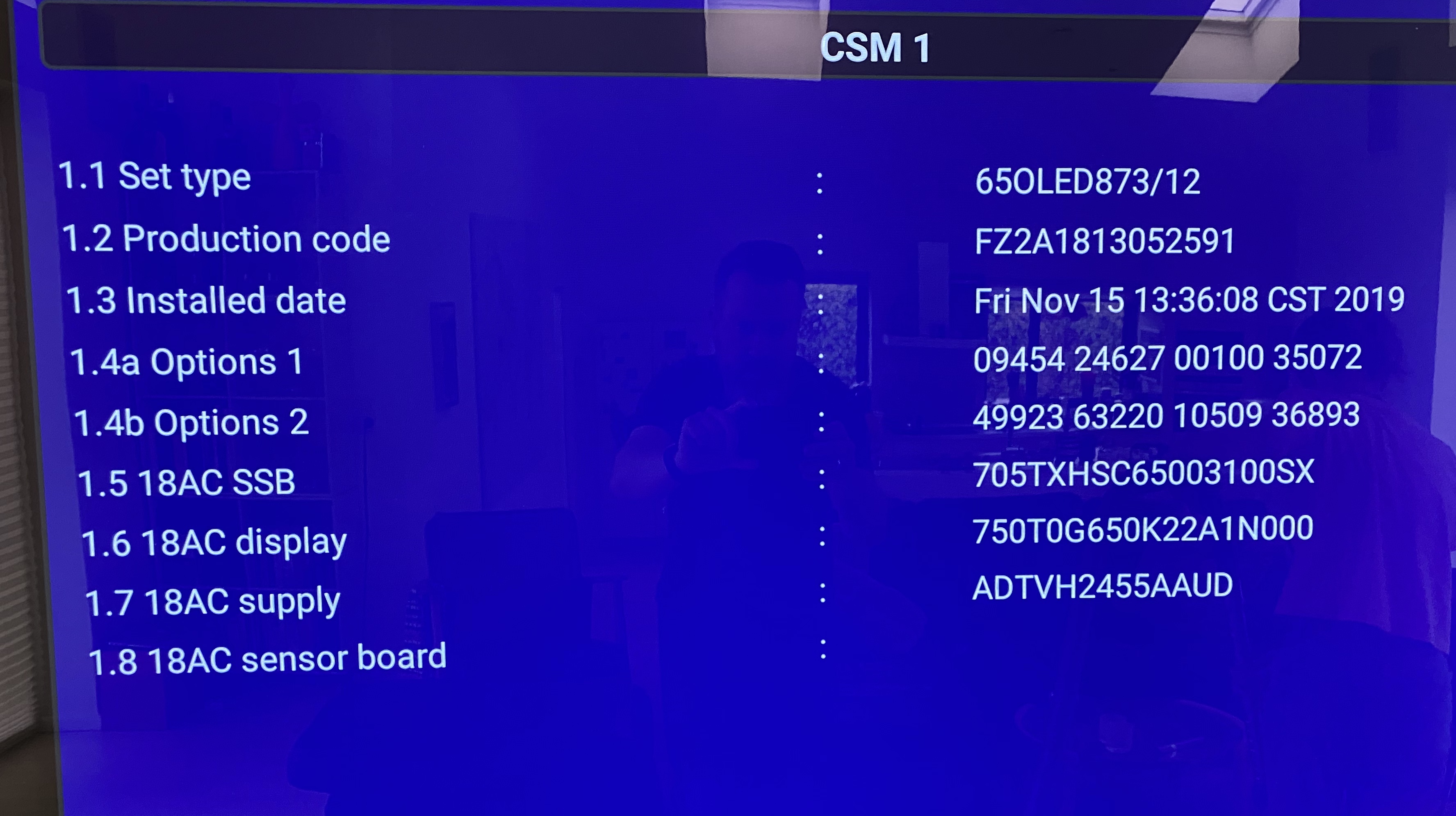

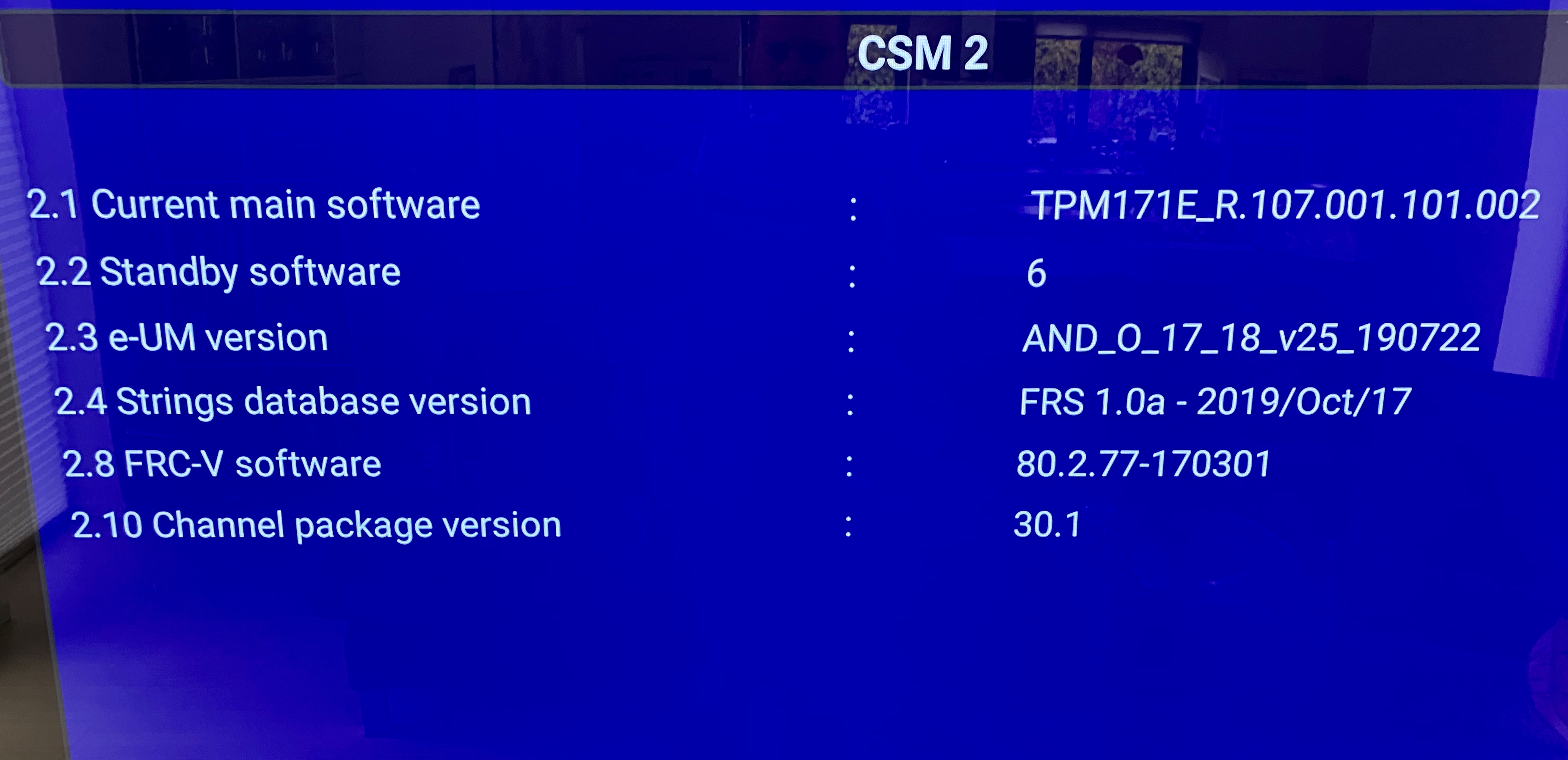

Kan jeg ud fra disse info se om det er en 7 eller 8 generations panel jeg pt har?

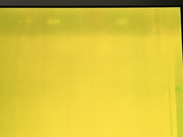

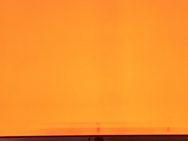

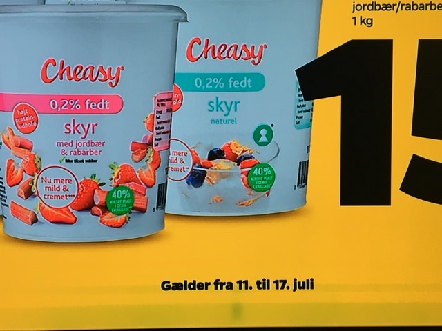

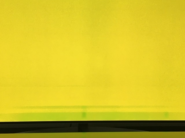

Jeg købte i januar 2018 et LG 65B7 (Produceret November2017) som jeg indtil for nyligt har været rigtig glad for. Har ikke oplevet nogle problemer indtil for cirka 10 dage siden, hvor jeg nederst midt på skærmen ser områder som optræder grønne. De er centreret ud fra præcis midten af skærmen, der hvor lysdioden på TV’et sidder og midter konsollen på foden.
De grønne områder kan også ses yderst til højre i en lang søjle. Det er mest synligt på røde eller gule baggrunde, men også hvis røde eller gule nuancer indgår i billedet. Jeg har vedhæftet eksempler på problemet.
På en måde ligner det Burn-in, men det er hverken muligt at se nogle former for tekst eller andre ting som skulle opstå ved Burn-in. Jeg anvender ikke skærmen til spil og ellers kun til alm. brug, hvor jeg ofte skifter kanal.
Jeg har googlet mig til lign. problemer og mange steder nævnes samme problem, som en designfejl på TV’et, hvor strømforsyning CPU og måske også anden elektronik bliver varmt og giver varige skader på panelet.
Jeg har købt en forsikring gennem Power på TV’et og kontaktede forsikringsselskabet mandag. Tirsdag blev blev det hentet og i går fremsendte værkstedet et tilbud til forsikringsselskabet på udskiftning af panelet. Forsikringen vil ikke betale for rep. og erklærede TV’et totalskadet. De skal så tilbyde mig et teknisk tilsvarende som Power forhandler og har tilbudt mig et LG Oled 65B9.
Umiddelbart er det jo et fint bytte, men da jeg har svært ved at gennemskue om den evt. design fejl er rettet i den model, vil jeg høre om andre med et LG Oled TV og specielt enten B8 eller B9 har oplevet problemer ala ovenstående. Måske det er for tidligt at konkludere noget for B9, da det jo er fra 2019/2020. For mit vedkommende gik der ca. 2 1/2 år, før jeg så problemet.
Jeg er nu i tvivl om jeg tør fortsætte Oled vejen eller man skal tilbage til et LED TV :(

#316923
2016- og 2017-modellerne har foreløbig vist sig at være de mest udsatte hvad det angår.
Om det skyldes, at de har nået en vis alder eller om det er fordi panelerne er blevet bedre fra 2018 og frem vil tiden vise.
Røde og blå subpixels skulle være blevet større fra 2017 til 2018, hvormed modstandsdygtigheden burde være øget fra 2018 og frem:
C6: https://i.rtings.com/images/reviews/tv/ ... -large.jpg
C7: https://i.rtings.com/images/reviews/tv/ ... -large.jpg
C8: https://i.rtings.com/images/reviews/tv/ ... -large.jpg
C9: https://i.rtings.com/images/reviews/tv/ ... -large.jpg
CX: https://i.rtings.com/images/reviews/tv/ ... -large.jpg
Som det fremgår af billederne skete det store skift fra C7 til C8 og derefter ser der ikke ud til at være sket så meget, bortset fra diverse teknikker til at reducere påvirkningen fra statiske elementer.
Uden at have andet at have det i end at have fulgt udviklingen fra sidelinjen er min egen spådom, at C8 og nyere modeller vil have en længere levetid end 2016- og 2016-modellerne.
Lad os sige, at forsikringen betaler et nyt TV og det holder ét år mere end dit gamle. Det bliver til 2,5 år (B7) + 3,5 år (B9) = 6 år, hvilket vel ca. er den tid man normalt vil beholde et TV.
Hvis du er glad for OLED vil mit råd være at tage imod et B9 som erstatning og så ellers bare nyde det og glemme bekymringerne om, hvorvidt det skulle opstå igen.
Skulle det så alligevel endelig ske igen om nogle år vil priserne formentlig være kommet så langt ned at det er til at overse at skulle købe et nyt. 6.999 kr. er allerede blevet normalprisen for et 55" B9S, så vi mangler blot at se 65"-modellerne komme længere ned i pris, men det kan kun være et spørgsmål om tid.
