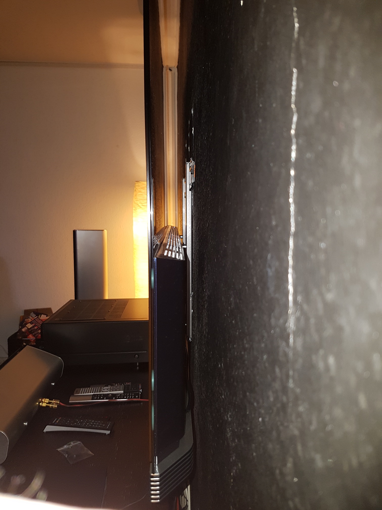

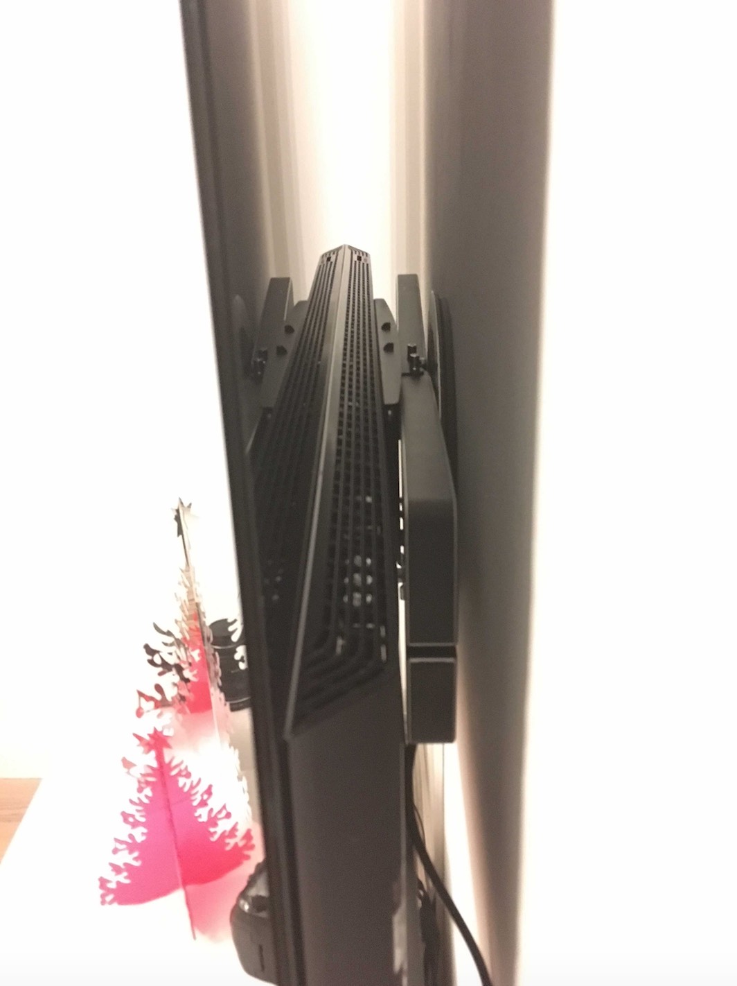

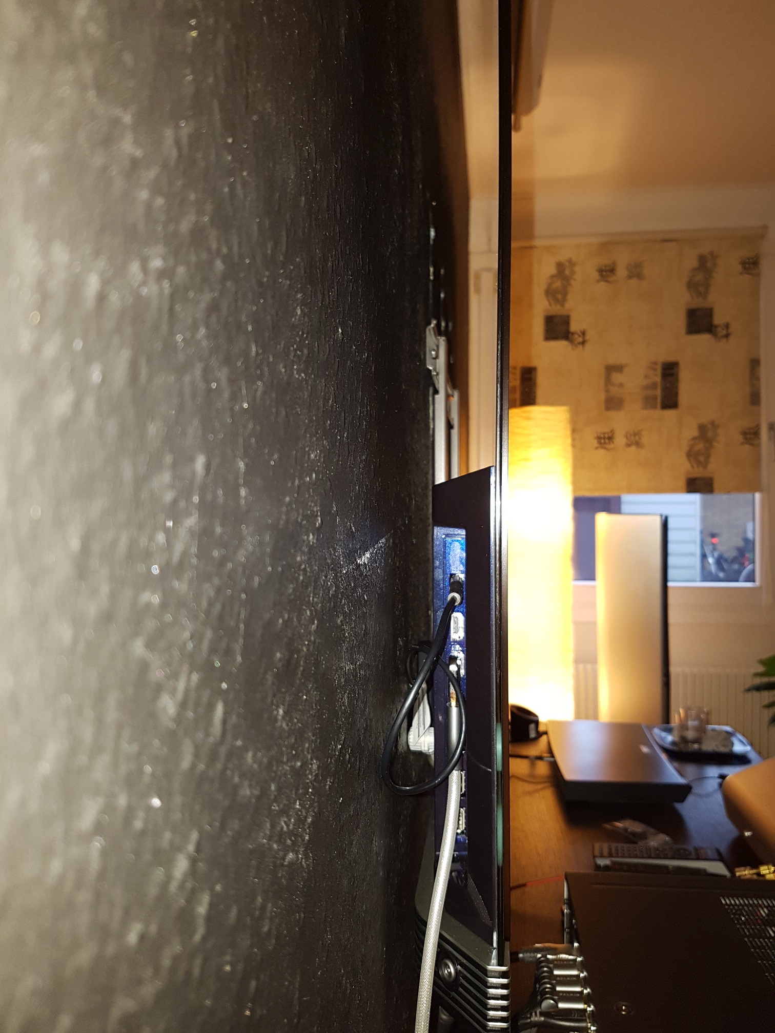

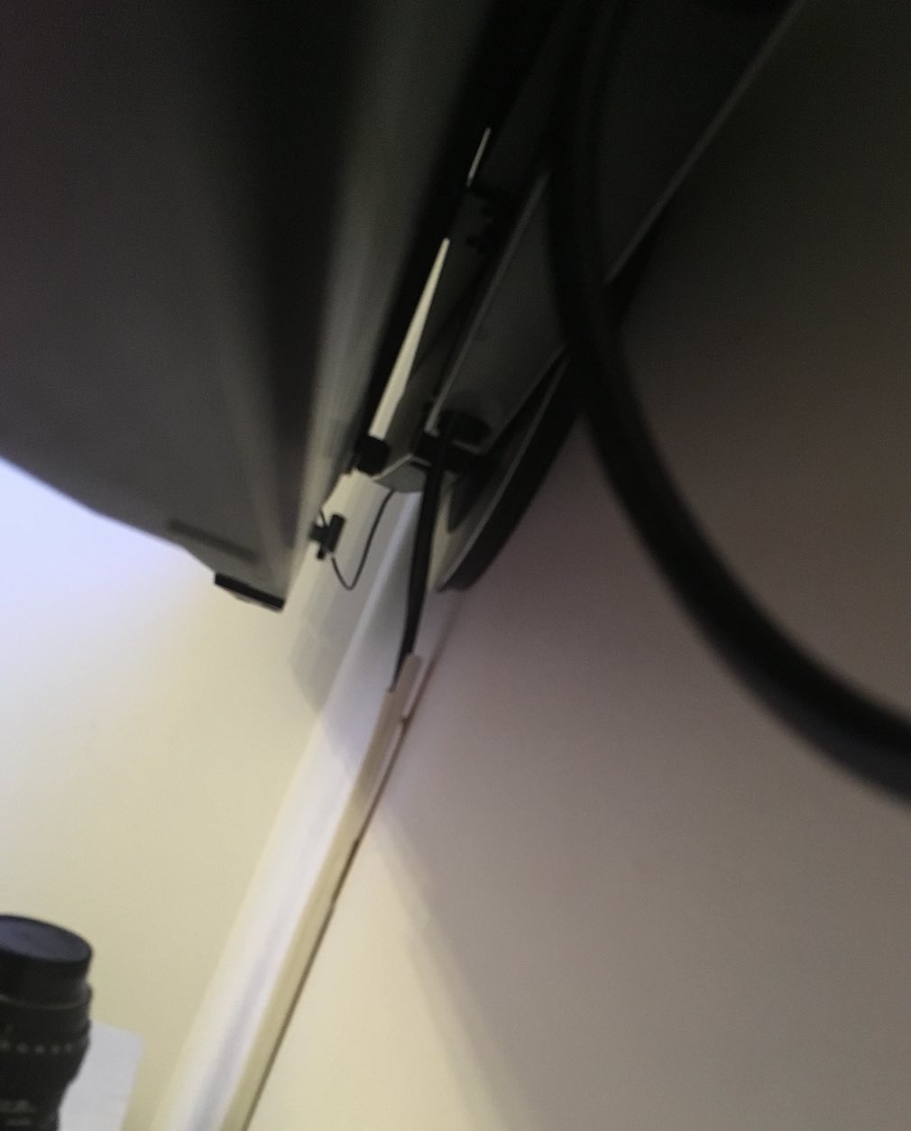

Så har jeg fået monteret skærmen med Vogels Thin 305, der var slet ingen grund til at bore i beslaget, og det hænger fint.
Til beslaget fulgte der afstand stykker med, dem brugte jeg + 2 eller 3 spændeskiver, så sidder det fint.
#242835
Fakker skrev:Så har jeg fået monteret skærmen med Vogels Thin 305, der var slet ingen grund til at bore i beslaget, og det hænger fint.
Har du et par billeder af det - set fra siden?
