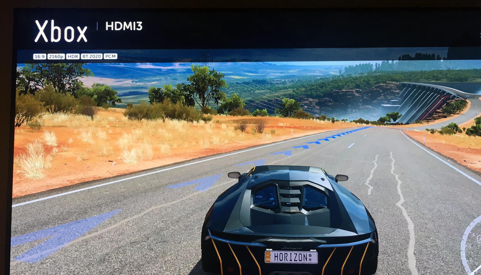

Det var Torben der testede KS8005, da vi havde den inde, men på nogle af de andre modeller, bl.a. Panasonic DX750, så jeg lignende fænomener (ikke identiske, men vi havde kun udvalgt video-indhold i foråret, ikke spil i HDR). Dengang var det netop kant-belysningen, som spillede ind.
Det kunne godt være tilfældet med din KS7005. Kant-belysningen sætter visse begrænsninger for gengivelse af HDR, da de ikke kan styre lyset i zoner, som på bagbelyste LCD'er med zoner eller på pixel-niveau (hver enkelt pixel) på OLED.
Det kan måske hjælpe at betragte det matematisk:
- LCD-panelet i din KS7005 kan gengive et "native" kontrastforhold på mellem 4000:1 - 6000:1. Lad os sige 5000:1 for eksemplets skyld.
- Sort gengives som udgangspunkt ved ca. 0,04 nits. Med et kontrastforhold på 5000:1 er lysstyrken (i de lyseste områder af billedet) derfor ca. 200 nits (200/0,04 = 5000:1)
- I en mørk scene fra f.eks. Batman eller Last of Us, skal sort gerne længere ned. Går man ned til f.eks. 0,02 nits kan de lyse områder i billedet maks gengives ved 100 nits, hvilket ikke er særligt lysstærkt (100/0,02 = 5000:1)
- Omvendt, i lyse scener med f.eks. en sol vil skærmen typisk forsøge at booste bagbelysningen (det ser umiddelbart ud til, at det er det der sker, hvis jeg læser din video korrekt). KS7005 rammer på papiret ca. 1000 nits (vi målte knap 800 nits). Skal den op og vise 1000 nits i bare en mindre del af billedet, bliver den dog nødt til at hæve hele bagbelysningen (den bruger en boost-mode, som sender et boost af effekt ind i lysstyreenheden). Ved 1000 nits i f.eks. området med solen stiger sortniveauet til 0,2 nits (1000/0,2 nits = 5000:1). 0,2 nits er reelt ikke længere sort. Nærmere mørkegrå.
Det kan være forklaringen på, at du i scener, hvor der er en meget lys himmel, oplever, at billedet bliver udvasket. Den sorte farve samt alle de dybeste toner falder fra for at kunne ramme den høje lysstyrke.
Du kan måske forsøge at sætte "Dynamisk Kontrast" på din KS7005 til en mindre aggressiv indstilling, når du ser HDR.
