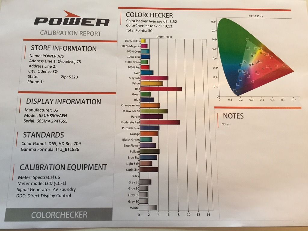

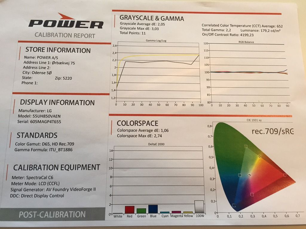

Af mengisen
#233683
Så har jeg prøvet at lægge rapporten ind. Beklager rodet!?
Jeg forstår mig ikke på den slags umiddelbart, men jeg kan ikke undgå at bemærke at TruMotion feks at sat til Livlig.
Er den ellers i orden? Har I forslag til forbedringer på settings?
http://i1381.photobucket.com/albums/ah2 ... nmeunx.jpg
http://i1381.photobucket.com/albums/ah2 ... fv97y4.jpg
http://i1381.photobucket.com/albums/ah2 ... 4shxo1.jpg
http://i1381.photobucket.com/albums/ah2 ... czfriu.jpg
Af mbm
#233684
Det undrer mig at skarped er sat til 25.
Og havde måske forventet en 20 punkts IRE kalibrering.
Hvad har en sådan kalibrering koster dig?
