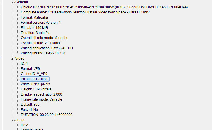

Jeg tjekkede lige videoens parametre. Den ligger på 21 Mb/s bitrate i VP9. Det var ikke meget. Selvom formater som HEVC og VP9 jo teoretisk set godt kan arbejde med 8K-video, så skal vi nok yderligere en codec-generation frem før det bliver rigtig godt.
