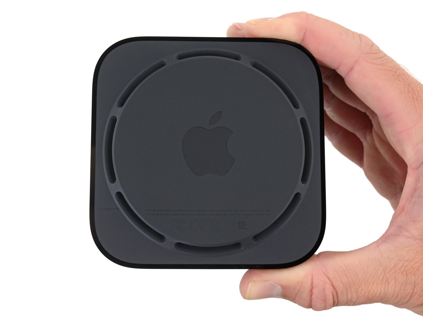

#344717
I bunden skulle der da gerne være nogle huller/luftindtag der kan støvsuges (Det er der da på mit): https://guide-images.cdn.ifixit.com/igi ... jB5WC.huge
Men det lyder godt nok ikke videre lovende for noget som helst, at du ikke kan nå så meget som bare at resette.
