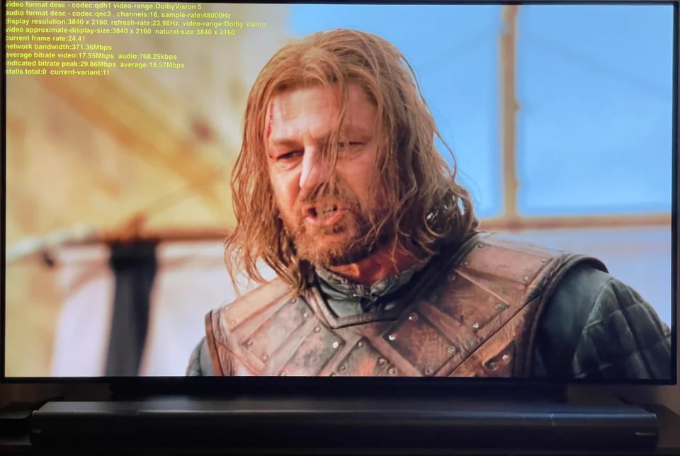

Ang. Hbo max og got i 4k så faldt jeg over denne her på reddit.
