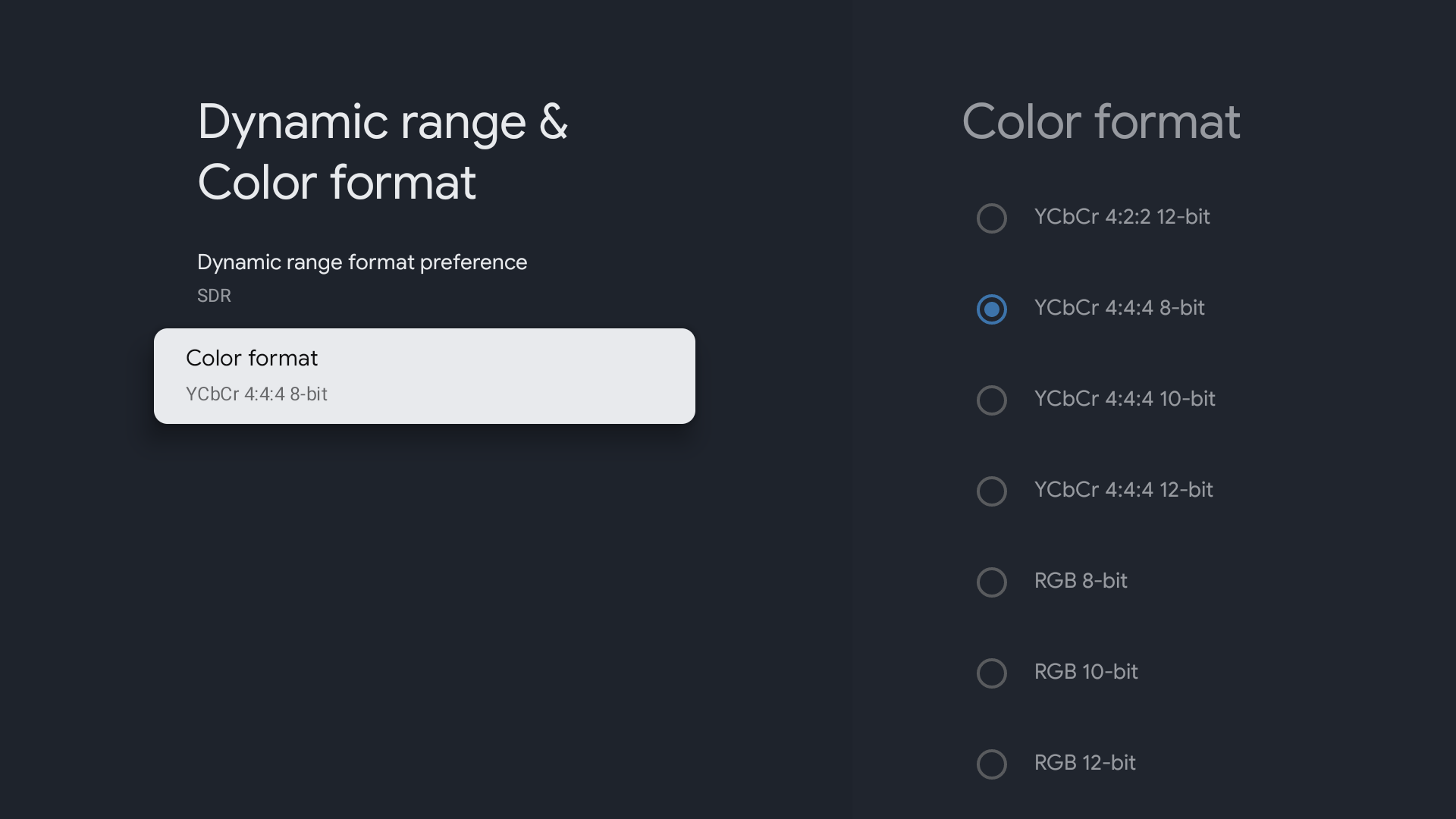

Med dagens update til Chromecast med Google TV er man ikke længere tvunget til HDR output. Nu kan der vælges SDR, hvis ens tv alene understøtter dette. Så mangler der bare auto frame rate.

Så godt som alt SDR-video på forbrugermarkedet kører i 8-bit, så udgangspunktet er fint til en TV-skærm. Måske et par andre kilder, f.eks. spil eller fotos, kan have gavn af 10-bit, men jeg tvivler på, at det vil betyde det store på Chromecast. Egentlig fører det bare til flere konverteringer og der er altid fare for kvalitetstab, hvis det ikke gøres stringent.
RGB er tiltænkt PC-monitorer.
