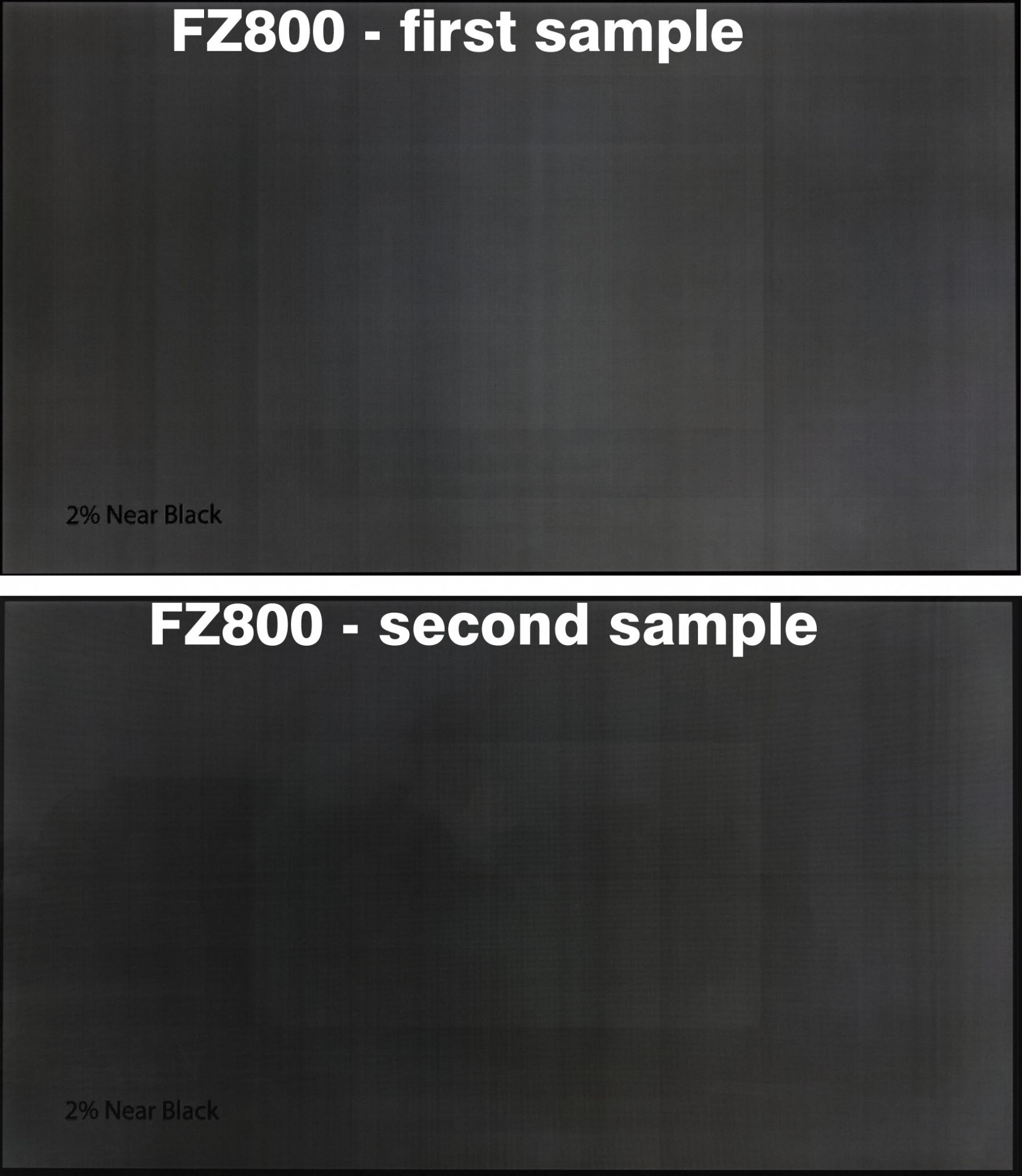

#272810 Jeg har herunder klippet et billede af 2% (2 IRE) nær-sort ind for hhv. første og andet eksemplar af FZ800. Vær OBS på, at man på billedet af 2. eksemplar kan se en spejling af omgivelserne fordi jeg ikke har fået lukket lyset i omgivelserne helt ude. Så man kan se nogle aftegninger fordi eksponeringen er så ekstrem lang. På billede nr. 1 var der lukket korrekt af for omgivelserne.
Den lyse firkant midt i billedet er dog stadig ret synlig. Det kan ses med det blotte øje på >3 IRE mønstre. Rtings.com har oplevet noget lignende under deres burn-in tests, hvor en 25% firkant var synlig, som følge af en forkert fabriks-nulstilling af panelet og dette kunne fikses med en firmware-opdatering. De fik at vide, at det var batch-relateret, hvilket også sagtens kunne være tilfældet her. Vi afventer Panasonics svar.

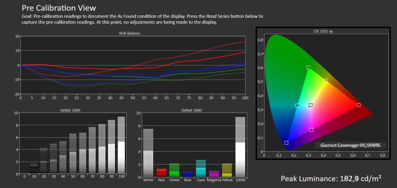

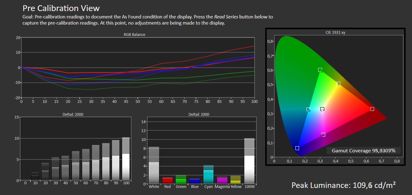

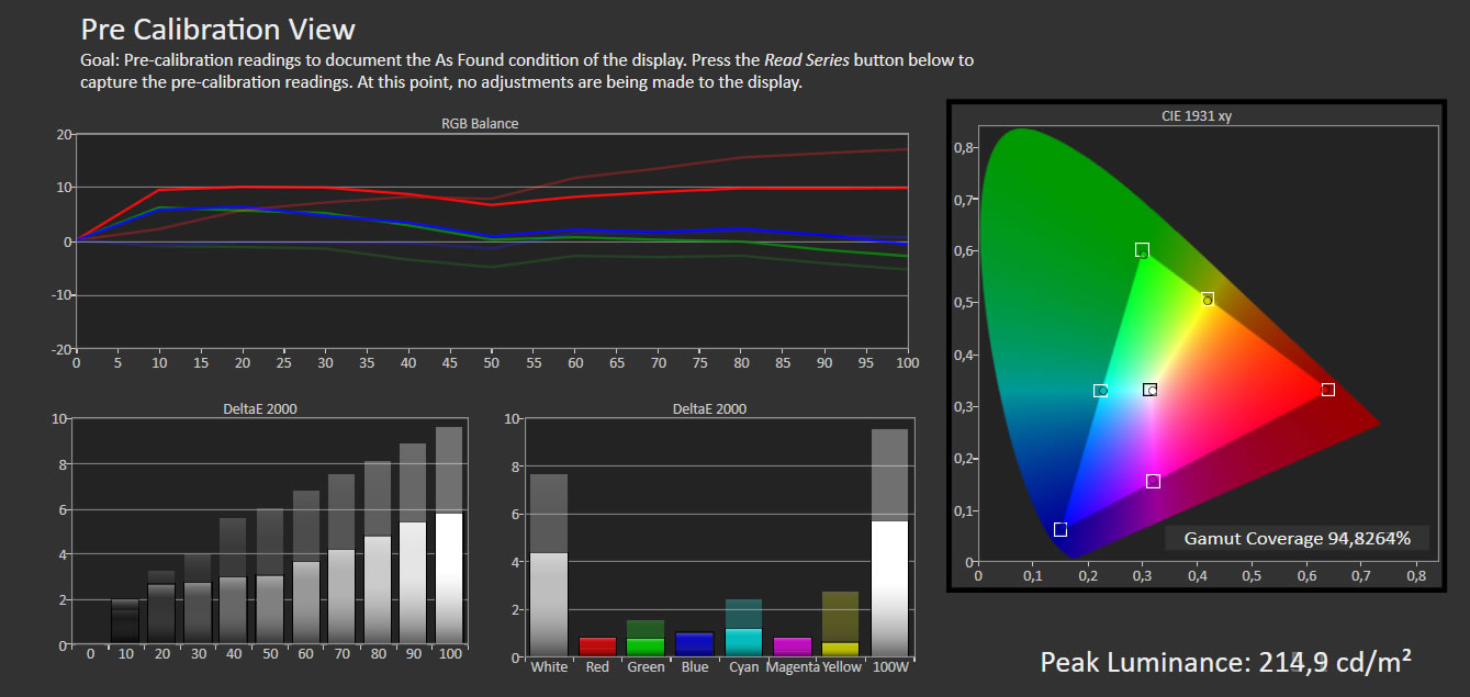

#273245 Jeg målte lidt på det andet eksemplar af FZ800 vi modtog for at se hvordan farveprofilerne passede overens fra TV til TV, og resultatet var egentlig lidt trist. Jeg visertre profiler herunder, men trenden er den samme for alle - der er ret markant forskel på denne måling og målingen på første model og indstillingerne fra første måling vil slet ikke kunne genbruges på andet TV - hvilket bekræfter det forbehold vi normalvist tager når vi deler indstillingerne i vores test.
Første måling er de "fuldt optrukne" streger og bars, hvor anden måling er de svagere konturer.
Retfærdigvis skal det siges, at jeg har været nødt til at måle på et eksemplar, som kun har haft 10 timer på bagen med nr. 2, hvor nr. 1 har været kørt til i flere dage og har haft mindst 30 timer på kontoen.

#273745 Panasonic har efter intern undersøgelse af det problem med firkanten på mørkegrå baggrunde, som vi påpeger i testen, fremsendt følgende svar:
- "For us it’s important that you receive a sample of our new products as soon as possible and to be able to do that the samples that we send out for testing are not from mass production, to be sure that the samples are working properly we are following an internal process to check these samples before sending them out to test. One part of our process is that we measure the panel and picture parameters by a 25% window pattern, we have now found out after a deep investigation that this measurement has caused the pattern of a square in the panel you have tested. This is not effecting any of our products in the mass production and we have now change our internal process from now on."
