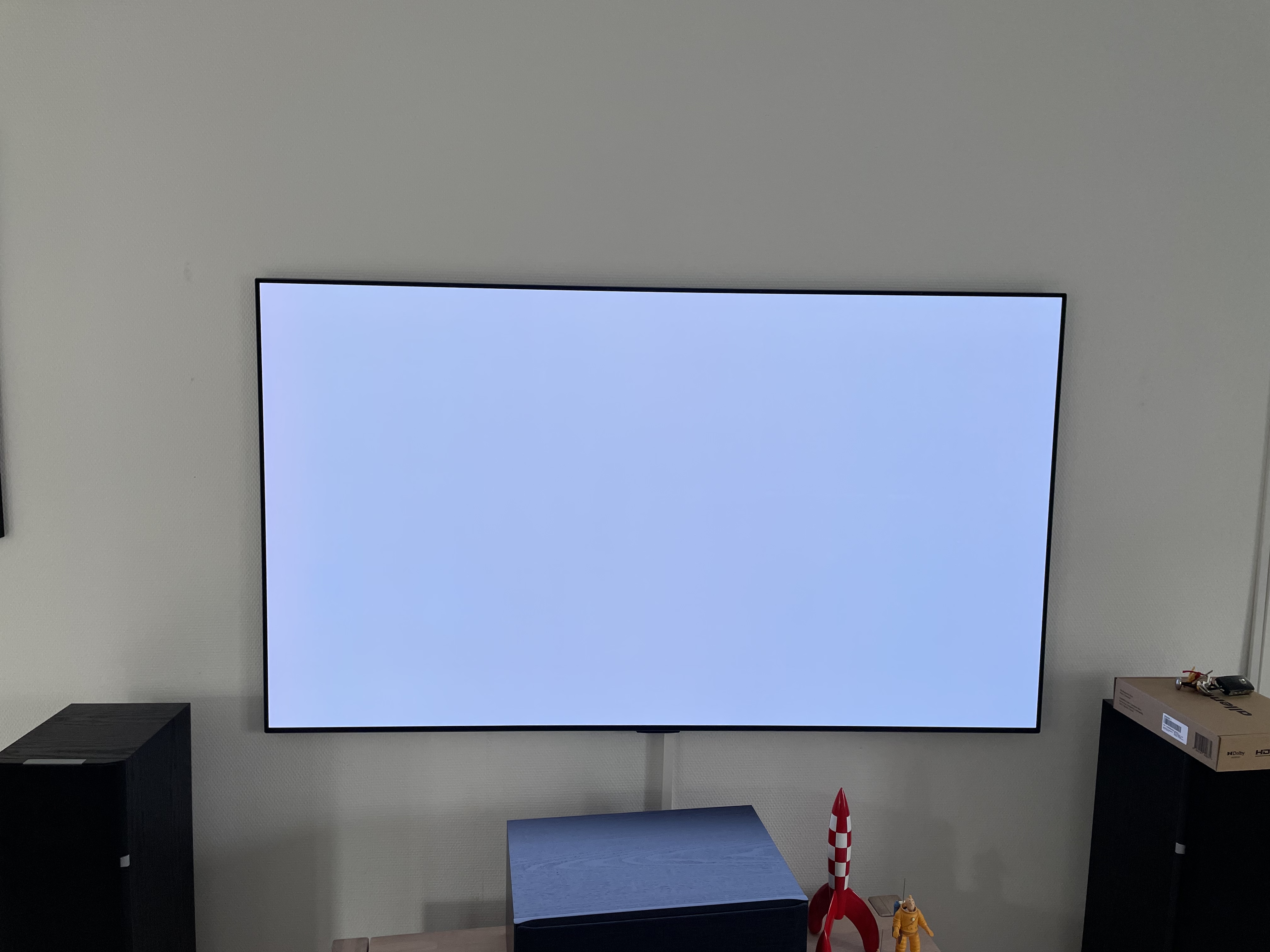

Jeg har for under en måned siden købt mit første Oled fjernsyn, et LG G1.
Nu har jeg så opdaget at der er en svag, bred, lyserød diffus stribe ned i hele Venstre side af skærmen. Det ses selvfølgelig tydeligst ved helt hvid skærm men nu lægger jeg osse mærke til det når jeg ser film.
Mit spørgsmål er, om det er hvad man kan forvente af et Oled fjernsyn eller om det er en fejl jeg kan/skal reklamere over?
Har andre oplevet det?

“Tint" i forskellige farvevarianter var et udbredt panelproblem i de første OLED generationer, men er mig bekendt heldigvis noget sjældnere nu om dage. Som andre siger, så skal det byttes . .

Må indrømme jeg har MEGET svært ved at se det. Har endda prøvet på flere forskellige enheder. Er det noget som generer når du rent faktisk ser noget? En ombytning er selvfølgelig noget du kan overveje, men vær også opmærksom på at det jo kan være lidt et lotteri med de paneler.

Det er sværere at fotografere end at se . Jeg havde yellow tint på mit første LG og benyttede returretten. Det var tydeligst i sekvenser med sne, men misfarvede også grønsværen en anelse i siderne når jeg så fodbold . .

Ja det er heller ik ret meget. Og jeg kunne sikkert leve med det, hvis fjernsynet var 4 år gammelt.
Men når der er tale om en topmodel af et fjernsyn, så har jeg en forventning om alt er 100% okay.
Jeg tror min konklusion er jeg levere det tilbage. Kunne godt tænke mig et magen til igen, men hvis det her er hvad man kan forvente af Oled så ved jeg ikke om jeg tør.

KasperP1_ Jeg tror såmænd ikke OLED er mere disponeret for panelfejl end LCD . Ingen af teknologierne er fejlfri .Tint er ikke noget man kan "forvente", men noget man kan risikere, ligesom døde pixels, blooming osv osv . .
