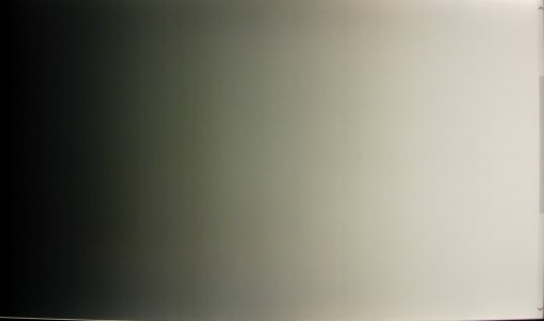

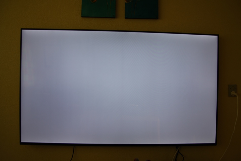

Ja jeg sprang på Bilkas tilbud d 21.08, men er blev lidt skuffet, idet der er en del lodrette bånd som især sesved panorering i fodboldkampe.
Synes at det er pudsigt at et tv der bryster sig af at have en såkaldt fodboldtilstand ikke magter at vise dette på fornuftig vis. Tvet er jo også på anbefalingslisten-
Nu har jeg kørt jeres monitortest og jøsses hvor er mange lodrette striber (banding) på mit tv
Jeg er godt klar over at led ikke er plasma, men alligevel...er det man hvad kan forvente ?
Jeg har forsøgt at tage et billede af misæren.
Jeg har også taget fat i Samsung og de er med på at sende en tekniker ud
Mvh Peter

Banding og DirtyScreenEffect (DSE) er ikke noget der normalvist dækkes af nogen garanti.

Striberne, Banding,DSE er altså temmelig meget værre end disse billeder giver udtryk for.
Om ikke andet så er der nu aftalt en ombytning, det kan man tilsyneladende godt, hvis det er indenfor 14 dage (også selvom plastic er taget af). Jeg ved at profilen Wolfgang har en paneludskiftning på trapperne. Så Samsung er da imødekommende.
Jeg undgår sikkert ikke helt skavankerne som jo er lidt akilelshæl for lcd/led, men jeg er forsigtig optimist på en forbedring. Det kan næsten ikke blive værre...Ellers forstår jeg SLET ikke at Flatpanels kan anbefale tvet.

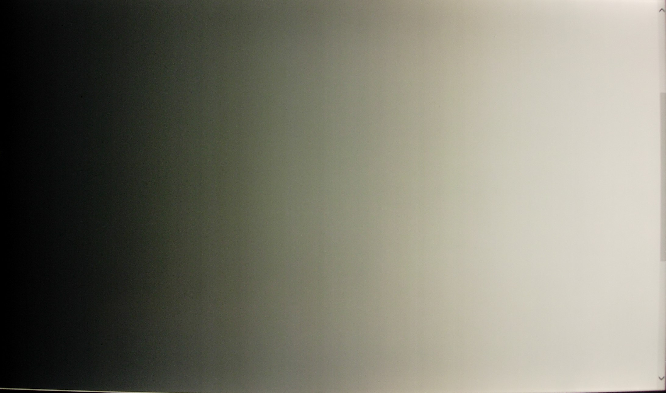

Min længe ventede nyerhvervelse Samsung 4K UE65HU7505 bløder i top og bund, dog kun i lyse billeder.
Samsung siger et det må jeg leve med??? ;;)
Så min glæde er endt i stor skuffelse.

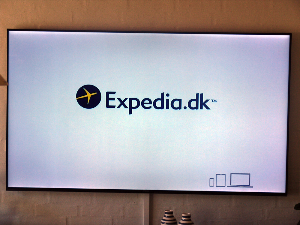

Købte samme tilbud i Bilka som pkmadsen, og vi har da også talt sammen da vi har præcis samme "banding" problem.
Det værste er at en af de mange striber er lige præcis på midten af skærmen.
Ses ikke på fine stillbilleder, men ved panoreringer (f.eks. landskaber og i film hvor man panorere over bygninger mm.) ses det meget tydeligt.
Samsungs teknikere i DK, Service Center Gruppen, prøver at skifte panelet så snart de har fået et nyt hjem.
Var der ikke en stribe præcis i midten så kunne jeg nok godt overleve, da jeg ved at LCD/LED TV jo har en masse skavankler som ujævn belysning mm., men lige en mørk streg i midten er til at blive skeløjet af at se på, og det er lidt surt på et TV i den prisklasse, uagtet om det var på tilbud eller ej.
Nu håber jeg blot på det bedste.
