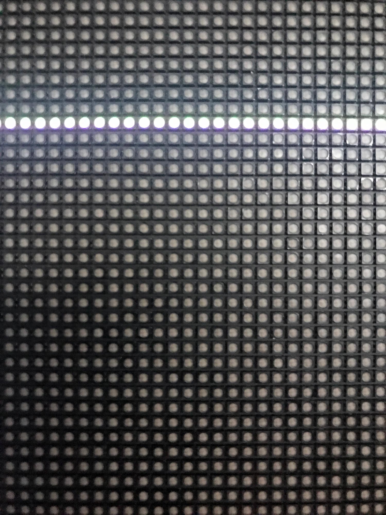

Rasmus Larsen skrev:Jeg snuppede nogle billeder af pixelstrukturen på Samsungs microLED-teknologi (der bruges i The Wall) på CES. Billederne her af af en version til erhvervsmarkedet. Pixeltætheden er højere på Samsungs The Wall.
Synes det er svært at se de tre subpixels. Sidder de skjult neden under en fælles linse?

RGB LED'er er én samlet enhed, hvor de tre dioder rød, grøn, blå alle er integreret inde i plastikhuset der omgiver elektronikken. Det er derfor typisk ret svært at se "subpixels" i en RGB LED, især hvis de er meget små eller plastikhuset er matteret, som det ligner på Rasmus' billede.
